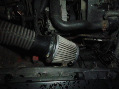

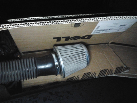

a tak się z ciekawości zapytam - a ten stożkowy dolot ma ten smieszny "kołnierzyk blaszany"? Bo może tak sie zachowywać gdy ssie ciepłe powietrze. Jak jest filtr blisko silnika to im cieplejszy silnik tym więcej zasysa ciepłego powietrza które emanuuje silnik i nie dośc że ma mniej mocy to może też tak wariować na obrotach. A chodzi ci dobrze jak jest zimyn silnik - bo nie ma różnicy w zasysanym powietrzu. A ten kołnierzyk właśnie jest po to by nie ssał ciepłego powietrza od silnika.
Choć jeśli masz LPG to sam nie wiem... może być wszystko i nic.
Poza tym - kiedy wymieniane były oleje w skrzyni i dyfrze? jak baaardzo dawno to wysoce prawdopodobne że pomoże ich wymiana.. Jak masz automat to tym bardziej. Poza tym zernij jaki masz olej w silniku. To też ważne. Jak gęsty to też wymiana na odpowiedni pomóc może (ale tylko nieco). Na koniec zostaje sprzęgło (wzrastają obroty jak wciśniesz bo opór się zmniejsza) - możliwe że czas już tam zajrzec i pewnie najszybciej łożysko do wymiany.. ale sprzęgło to na końcu. Narazie odpuść.

gover:
Filtr wygląda tak: wiem że w oryginale jest inaczej. Odgrodziłem na dworzu ok 0 st. ale to nic nie dało. Dzięki za wskazówkę, bo powiem, że przypadła mi koncepcja.

czyli kołnierzyka nie ma..... i jak śmiesznie wsunięty pod silnik.... No cóż kołnieżyk sugeruję wstawić(ale pamiętaj by był oddalony od filtra o co najmniej 2cm.).
Więc tak jak pisałem - zacznij od rzeczy najprostszych i najbardziej oczywistych (to ci proponuję a potem zacznij sięgać głębiej) - zorientuj się kiedy był wymieniany olej w skrzyni i dyfrze i go wymien. Nie chce nic sugerować ale jeśli mówisz że po wciśnięciu sprzęgła obroty idą w górę o 100 to znaczy że jest zwiększone (i to zdecydoawanie) obciążenie za silnikiem - skrzynia dyfer sprzęgło). Jeśli wymienissz olej to je zmniejszysz (nie chce mi się pisać czemu bo to dużo pisania). Ale wniosek prosty. Mozliwe że to sprzęgło - ale wahania tych obrotów nie wyleliminuje do końca. Proponuję ci na początek olej.
