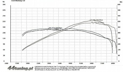

Czy w 44 hamowałeś auto tą przenośną hamownią instalowaną na koło?caniggia pisze:No to jeszcze wykres z hamowni z porownaniem gaz i benzyna 98 ultimate.
Widac ze dol lepszy nawet niz benzyna, moment ciut mniejszy ale wczesniej sie zaczyna,
gora niewiele slabsza (max 4,5%, 9HP).
Wydaje mi sie ze gora robi sie slabsza, bo spada cisnienie gazu i jego dynamika jest troche mniejsza. Ale tam gdzie najczesciej sie jezdzi jest lepiej niz na benz:)))

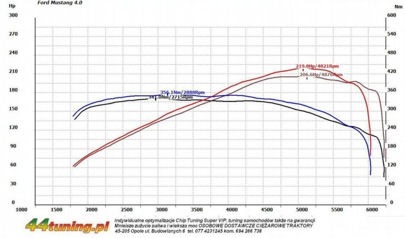

no to koniec strojenia:)))) 5hp i 11nm wiecej niz na benzynie 98. Na benzynie na wykresie wczesniej 214hp i 344nm z tym ze dopiero przy 3600rpm, na gazie juz od 2800 356nm.
na wykresie troche koniec opadl, bo auto z przeciwka jechalo i trzeba bylo odpuscic lekko.
no teraz to juz nikt mi nie powie ze gaz to syf:)
