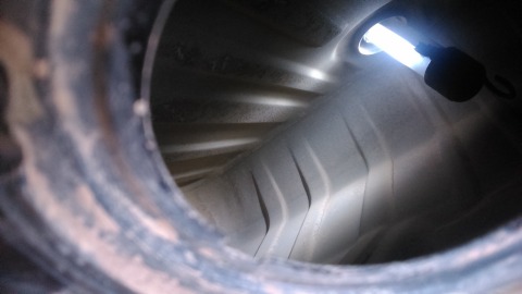

3.do zbiornika wsypujemy srubki , gwozdzie cokolwiek byle nowe , po 200 razy w kazdej plaszczyznie nim ruszamy , a i zatykamy wszystkie otw ;) generalnie po tej operacji +5 do bicepsu , trzeba sobie rozłozyc na pare dni (zdj1)

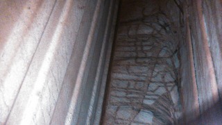

4.nastepnie kompresorem zb oczyszczamy z resztek rdzy w postaci pyłu
5.wstepnie zbiornik odtłuszczamy nitro

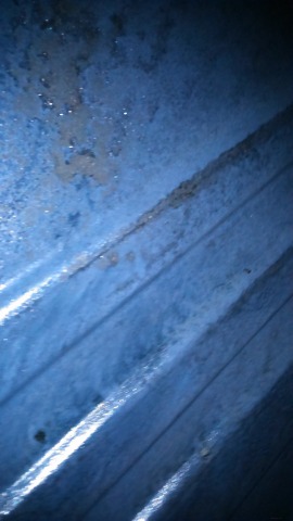

6.wlewamy konwenter rdzy , zb zostawiamy w roznych pozycjach aby preparat spenetrował wszystkie zlacza blach , wylewamy , musi lezec 24h w 20 st aby zaszły odpowioednie reakcje
7.odtluszczamy zmywaczem silikonow

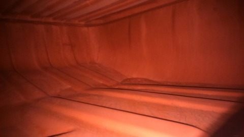

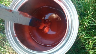

8. malujemy tapox 2k pamietajac o dokładnym rozmieszaniu komponentu 1
i efekt koncowy

Też tak robiłem ;) Dobrze opisałeś cały proces. Preparat ok jeżdżę sezon i nic się nie dzieje z tą powłoką.
