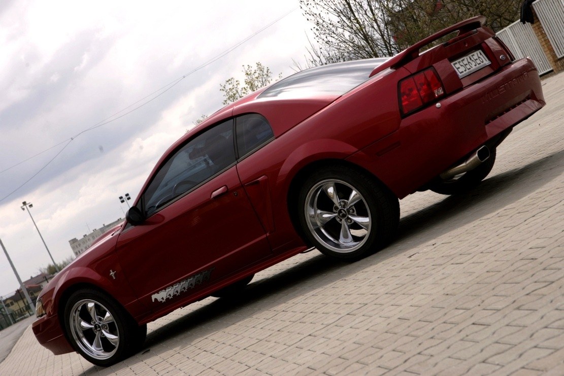

Jak ja szukałem felg, to niestety tylko od mustanga pasowały. Od innych marek nie bardzo. Ofset nie ten :( Od nowszego mustanga pasują, ale o ile się nie mylę ofse mają o 20mm gorszy, czyli od naszego sn95 do s197 jak zalozysz będzie bajka, a jak odwrotnieto jak polonez - tak głęboko. Ratować się można dystansami - miałem tak robić, ale trafiły się koła od Roberta.
Co do piasty, to jemu ponoćbiły, u mnie tego nie ma, coś mówił że piasta jakby u niego mniejsza i luźno ciutkęsiedziały, taką ciutkę że pierścienia nie było jak dorobić.
Moje kółka zobaczysz w mojej galerii :) Albo na zlocie.
Co do dystansów, to 20-30mm na strone ty chyba maks, ja kprzy odpowiednich felgach do modelu myślę o 20mm na tył. Przód leży extra, ale tył mógłby być szerszy :) :cool:

model 99-04 ma taka sama piaste jak model 2005. mam obydwa modele wiec moge Ci doradzic , felgi max 18",a szerokosc 9", rozstaw 5x114,3, otwor centrujacy 70,4, wiekszy moze byc bo mozna zalozyc pierscienie centrujace, ale o mniejszym zapomnij ;)
ET tez jest wazne bo przy szerokich felgach opona moze Ci trzec o nadkole i ja drzec..
no i zapomnij o dystansach, taka moja mala rada, jak felgi beda wystawac to beda trzec o nadkole.. model 2005 ma wieksze nadkole bo te same felgi 18/9,5 w modelu 2003 tarly mi na wiekszych dolkach a w modelu 2005 chowaja sie idealnie..
jak chcesz koniecznie 18stki to nie kupuj szerszych niz 9" i nie zakladaj dystansow
czy ja wiem czy na 18stkach wyglada jak czolg ? ;)
