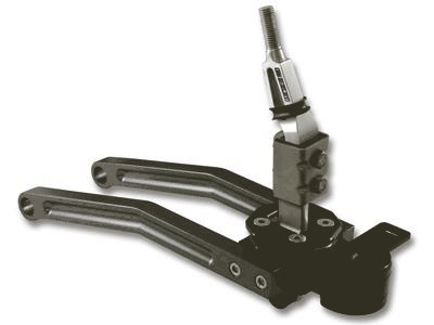

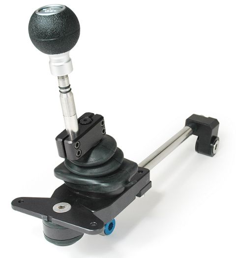

A co się tu chwalić założyłem w trzy godzinki i powajchowałem sobie w garażu :rotfl: fajnie to chodzi - skróciłem przełożenie o jakieś 37%.
Teraz by trzeba wyjechać i to sprawdzić w praktyce ale mam tylną zawiechę rozgrzebaną bo czekam na amorki. A i czekam aż dziury połatają w drodze bo felgę urwę zaraz za zakrętem :kwasny:

A jakiej firmy kupiles , ja chce ten.
Trudno sie zaklada ?

Ja mam MGW ale oni nie robią wersji dla GT500.
Instalacja jest męcząca bo jest tam mało miejsca, no chyba że się odkręci cały wał ale to w cholerę roboty. Jeszcze po instalacji trzeba ładnie wszystko okleić dynamatem
Dodatkowo nie mam kanału podniosłem auto o 12 cm i leżąc, mając twarz przy wale tam grzebałem.
Całe ręce mam poharatane.
No ale czego się nie robi dla konika :hyhy:
P.s trzeba uważać żeby nie poprzekręcać śrub bo nie mają zadanej określonej siły przykręcania zresztą i tak żaden klucz dynamometryczny tam nie wejdzie. Żeby śruby dobrze siedziały polecam klej do gwintów ale ten najsłabszy niebieski.

Czy fajna to zobaczę dopiero w jeździe ale chodzi bardzo króciutko i jest mocna sprężyna spychająca na trojkę także tylko pcha się do przodu i wchodzi za każdym razem płynnie a z trójka są problemy w GT przy mocnym przyspieszaniu i agresywnej zmianie biegów czasami zgrzytnie. :kwasny: Jest to tez problem pomiędzy silnikiem a skrzynią ze wpadają w obrót rotacyjny i się trochę przesuwa przełożenie co męczy tą trójkę.
Rozwiązaniem są sztywne poduszki pod silnikiem, to też wymieniam ale nie sam oraz tzn torque limiters tj spięcie ramy podwozia ze skrzynią ale tu zdarzają się problemy – urywa się mocowanie przy skrzyni. Oczywiście pomaga też short shifter.

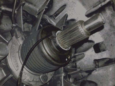

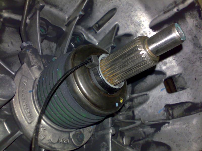

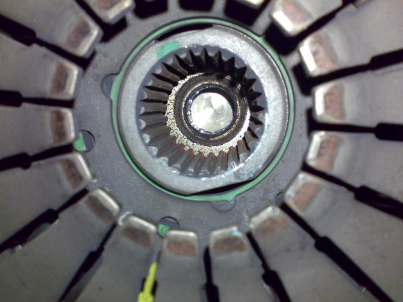

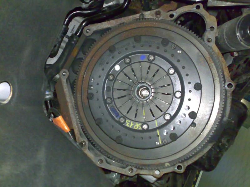

Wlasnei na forum pisza o skrzyni . Nasz rocznik ma wade ( w moim przypadku sprawdzilem to ) Walek nie wychdzi calkowicie po wysprzegleniu i skrzynie sie sypie dlatego wyjme skrzynie przesmaruje walek i go wyczyszcze bo podobno jest nie nasmarowany i koroduje. Czyli zmieniasz biegi jak bys nie nacisnol sprzegla ( moze dlatego zgrzyta ) . To w USA jest naprawiane w ramach gwarancji u nas tylko tyle mozna zrobic aby temu zapobiec ( koszt naprawy jak sie sypnie to okolo 4800$ ). Wiec w wolnej chwili to zrobie - Piotr PMN z Bialego GT500 to zrobil i pokazywal zdjecia walka ( gniazdo i walek wielowypustowy przyrdzewialy,

AluStar pisze:Wlasnei na forum pisza o skrzyni . Nasz rocznik ma wade ( w moim przypadku sprawdzilem to ) Walek nie wychdzi calkowicie po wysprzegleniu i skrzynie sie sypie dlatego wyjme skrzynie przesmaruje walek i go wyczyszcze bo podobno jest nie nasmarowany i koroduje. Czyli zmieniasz biegi jak bys nie nacisnol sprzegla ( moze dlatego zgrzyta ) . To w USA jest naprawiane w ramach gwarancji u nas tylko tyle mozna zrobic aby temu zapobiec ( koszt naprawy jak sie sypnie to okolo 4800$ ). Wiec w wolnej chwili to zrobie - Piotr PMN z Bialego GT500 to zrobil i pokazywal zdjecia walka ( gniazdo i walek wielowypustowy przyrdzewialy,
W GT jest inna skrzynia niż w waszych konikach model 3650 - nie spotkałem się na forach z żadnymi przykładami rdzewienia. Natomiast podobno jakaś wada była w rocznikach 2007-2008 chyba z dwójka i trójką usuwana na gwarancji.
A problem wyżej wspomnianej trójki pojawia się na wysokich obrotach, agresywnym przyspieszaniu i zmianie biegów.

Dobra. To co pierwsze rzuciło mi się w oczy, czyli wątek dotyczący problemów skrzyni T6060 nie DOTYCZY modeli GT500 wyprodukowanych do 08/08 - natomiast dotyczy Saleena 320e, którego raptem wyprodukowano 31 szt. Dlatego, że ma on inne sprzęgło niż GT500.

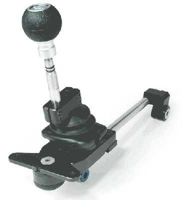

Madasek a ty przecież u siebie już masz jakiegoś short shiftera - shelby coś tam wkłada - chyba hursta?

No przeca bylem tos macał wzrokiem :D Tak hurstcik jest cacy ssss :hyhy: to mowisz ze juz chlopaki posmarowali przy zakładaniu :P a ciekawym jaka roznica jest ale pewnie ty juz wszystko wiesz łacznie z kątami pochylenia dzwigni :P
