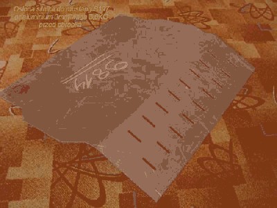

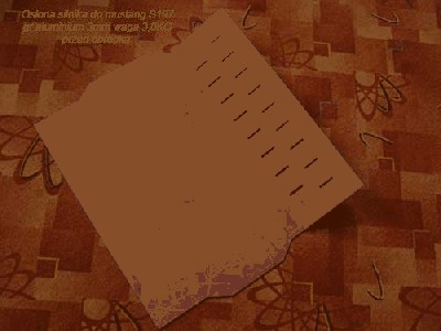

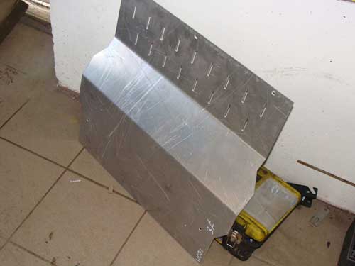

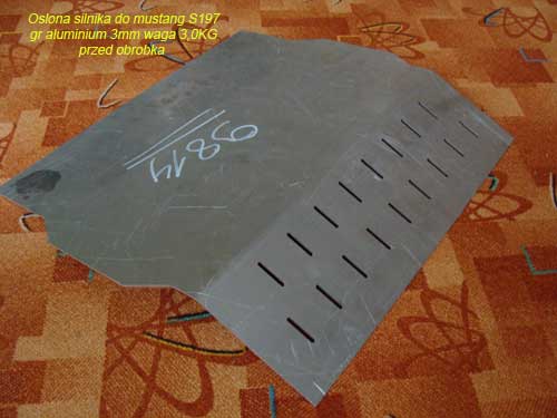

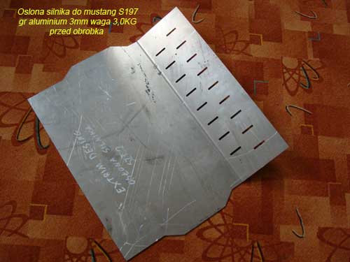

Witam już odebrałem właśnie wstępnie przygotowana osłonę pod silnik do Mustanga S197 . będzie ona jeszce spasowywana i gięta wg mocowań . Waga wyszła 3kg z aluminium 3mm . Wkrutce wiecej fotek juz na gotowo po montażu. Myślę ze praktyczna rzecz . Zastosowałem otwory wentylacyjne aby osłona nie powodowała wzrostu temperatury w komorze.

AluStar, zlecałeś z jakiegoś wzoru czy wymiary i kształ brane z auta ?
AluStar
Posty: 2315
Model: GT500
Post autor: AluStar » 2009-02-24, 15:50
Nie sam wlazlem pod auto - wziolem tekture - wycilolem szablon obrys . Narysowalem w CAD i wyslalem do wypalenia na laserze i tyle - zobaczę jak wyjdzie w praktyce.

pomysl spoko ale moze Ci i tak wzrosnac temeratura.
Daj znac jak to wyjdzie to ja tez zrobie sobie cos takiego
pozdrawiam
AluStar
Posty: 2315
Model: GT500
Post autor: AluStar » 2009-02-24, 16:32
Tak tak moze wzrosnac , ale ze to aluminium to z niej moge zrobic sito. - zrobilem ja dlatego ze linia spojlera (zderzaka ) jest powyzej ( 6cm ) niz przednia belka poprzeczna ponizej ( nie wiem jak sie to nazywa ) . zawsze taka pod katem oslona nie pozwoli o cos zachaczyc . A u mnie nawet wtyczki jakies sa popodwieszane. To nie Niemiec zabudowany plastikami. Nie dawalem grubej blachy bodo subaru robilem z 5mm - ale one to na rajdy brali . My nie będziemy jeździli po grządkach . A cha i jeszce jedno - od zderzaka idzie fabryczna plastikowa i ona zostaje , dopiero potem ma byc montowana ta alu. Koszt narazie wyszedl mnie okolo 100 zl wiec to nie duzo .

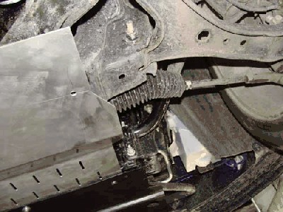

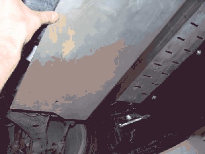

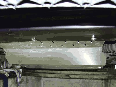

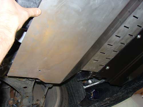

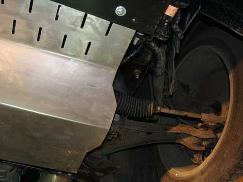

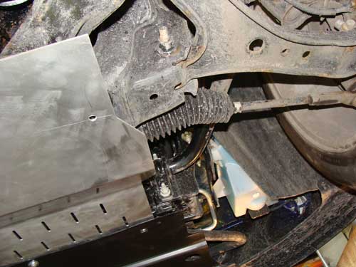

PSTRYKNOLEM PARE FOTEK PRZY MONTAZU OSLONY - Ciezko to pokazac ale juz z niej jestem zadowolony.

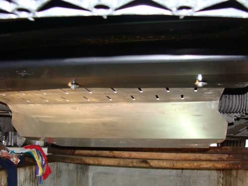

AluStar, a powiedz ,teraz auto w którym miejscu jest najniższe ?
AluStar
Posty: 2315
Model: GT500
Post autor: AluStar » 2009-03-02, 18:43
Jak schylisz sie pod zderzak ( od przodu ) to zobaczysz maglownice i belke idaca w poprzek , a wdodatku o przekroju kwadratu ( u mnie okolo 6 cm ponizej krawedzi spojlera przedniego ) i dlatego oslona musi byc przegieta - ona obniza oauto o 3mm. w miejscu miski olejowej ktora jest najnizszym punktem w stangu. Oslona jest jak widac pod katem tak ze zawsze cos sciagnie ponizej miski i tej belki. Zobaczycie na zlocie .
przymocowana jest od przodu w orginalne otwory 3szt i na koncu do tej belki na 2 sruby (6).

AluStar pisze:Jak schylisz sie pod zderzak ( od przodu ) to zobaczysz maglownice i belke idaca w poprzek , a wdodatku o przekroju kwadratu ( u mnie okolo 6 cm ponizej krawedzi spojlera przedniego ) i dlatego oslona musi byc przegieta - ona obniza oauto o 3mm. w miejscu miski olejowej ktora jest najnizszym punktem w stangu.
:zdziwko: kurde w GT najniższym punktem jest wydech a micha schowana jest jakby głębiej :zdziwko:
może ktoś od GT potwierdzić lub zaprzeczyć ?

to jest roznica - u mnie wydech w gorze siedzi a micha ma od dolu takie niby radiatory i one sa najnizej( minimalnie nizej od tej belki o kolo 4mm ) .

Wszystko fajnie ale masz zajebiście uwalone podwozie błotem weź to umyj bo przykro na to patrzeć ;) Szmatka woda i pucowanko. ;)
Best 1/4 ET 12,89
AluStar
Posty: 2315
Model: GT500
Post autor: AluStar » 2009-03-02, 20:34
WIEM - ALE TYLKO PRZEJECHALEM Z GARAZU DO GARAZU . Jeszcze cos mnie gryzie te ogniska rdzy. Trzeba by chyba rozebrac caly samochod - Nie mowie ze blacha , ale a to gdzies blok silnika , gdzie sruba , jakas blacha od skrzyni .. Auto ma dopiero juz 1800 km zakonserwowane a tu takie widoki - czekam tylko na pogode i pucuje, ( narazie wymienilem przy okazji filtr oleju z FORDRACING i olej Motorcrafta. )
