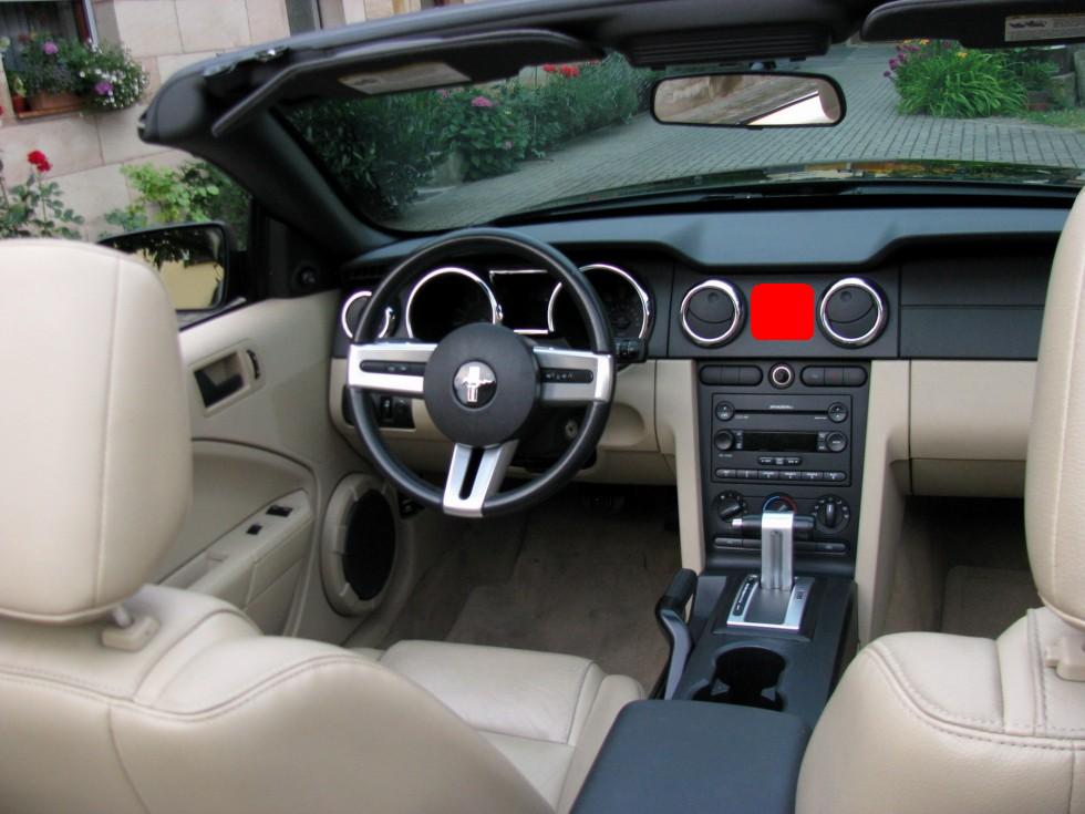

Marzy mi się możliwość, aby w zaznaczonym miejscu:
http://pokazywarka.pl/wbudowac_nawigacje/
... wbudować jakiś odtwarzacz MP3 z wyświetlaczem LCD?
Czy ktoś widział lub wie, czy taka kombinacja jest możliwa?
Drugie pytanie: Czy wyjście audio (line-out) wychodzące z takigo hipotetycznego odtwarzacza, można jakoś "z tyłu" wpiąć w shaker500 który mam w Mustangu? Shaker500 ma "z tyłu" jakieś wejście audio-in?
Oczywiście w sieci są tony transmiterów FM, ale to jakoś nie do końca mi pasi. Wolałbym dźwięk przesyłać po kabelku, a nie po falach radiowych.
No chyba, że ktoś mnie oświeci i powie, że do Shaker500 idzie jakoś podpiąć kartę pamięci z 16 GB muzyki MP3 ;]
pozdro!

BTW: Pytałeś o wzmacniacz w shakerze 500. Jeżeli to Twoje zdj to na pewno masz wzmaka pod nogami kierowcy

Tak, to foto mojego kónia.
zaborjr, ale ja nie mam pojęcia o co do mnie mówisz ze wzmacniaczem! :( Ja nie wiem czy mam czy nie mam wzmacniacza :( Wydaję mi się, że poza fabrycznymi rzeczami (czyli np. owy shaker500 jest fabryczny) to inni właściciele do niego nic nie dorzucali szczególnego. Wytłumacz mi proszę o co chodzi z tym wzmacniaczem bo się pogubiłem :(

adaslaw pisze: Tak, to foto mojego kónia.
Pisałeś w innym temacie, że nie wiesz czy masz wzmacniacz... To napisałem Ci, że widzę po zdjęciu że go masz :] Te duże głośniki basowe w drzwiach wymagają wzmacniacza bo samo radio ich nie pociągnie, i ford wrzucił takie dwa wzmaki, które znajdują sie w nogach kierowcy...
adaslaw pisze: W szczególności, ten zestaw 2din, co bym sobie kupił, ma mieć w sobie wzmacniacz (i takiego 2dinowego mam szukać) czy wzmacniacz mam / muszę dokupić dedykowany?
To jakie radio sobie kupisz to już Twój problem i Twoje wymagania jakie od niego oczekujesz... Wzmacniacz który jest fabrycznie nie za bardzo się nadaję do czegoś innego - ma jakiś dziwny opór (1ohma), ja go wyrzuciłem wraz z tymi głośnikami bo pod nowym radiem już nie grały tak ładnie, ogólnie bez szału :cwaniak:
