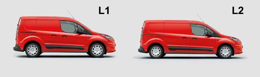

Ja mam przykre doświadczenie z salonu w Elblągu gdy zamawiałem Forda Connecta. Przyszedł o 40cm za krótki. Ale mogę mieć pretensje sam do siebie bo podpisałem zamówienie z oznaczeniem L1 nie wiedząc że to wesja krótsza. Natomiast gdy składałem zamówienie pokazałem Pani sprzedającej, że chcę identyczny jak demo, którym jechałem i w katalogu pokazałem, że chcę tego w którym mieszczą się dwie palety czyli L2.
No cóż... może dlatego, że kobieta ? Wiem, że szowinistycznie to wygląda, ale z szacunkiem dla wszystkich Pań powiem, że kobieta znająca się na motoryzacji i czująca ten klimat to rzadkość. Generalnie różnica pomiędzy L1 i L2 oprócz 40cm jest taka, że do L1 wchodzi jedna paleta, a do L2 dwie i to w przypadku tego typu auta ma kolosalne znaczenie. Dlatego warto zwrócić uwagę na zamówienie, bo gdy zapłacimy zadatek to już klops.
