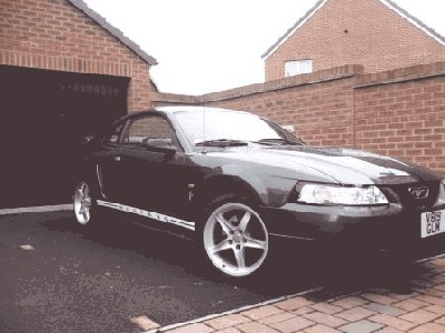

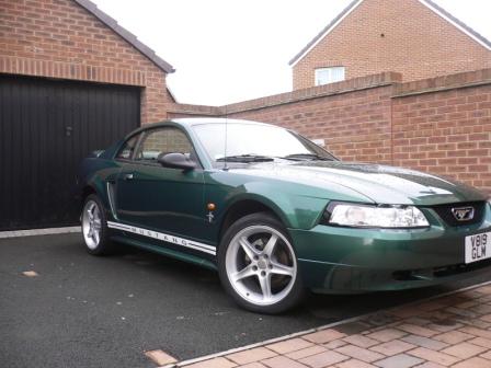

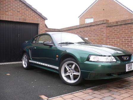

Post autor: Magic » 2010-02-26, 22:20
Koni mało znana ?? no może w środowisku seryjnych aut ale w sporcie nr 1 zresztą genialny kit Griggsa jest na amorkach i sprężynach Koni i chyba nie tylko...
zacznij od tego czy chcesz mieć obniżone auto bo seria niby wysoka ale wydech już o nie jedno można zgubić
bo ja mam H&R nie zwykłe tylko bardziej wzmocnione 51652-77 tu akurat kolega Jtng je ściąga z Niemiec http://www.mustangklub.pl/viewtopic.php?t=1453
wiadomo twarde sprężynki progresywne czyli są miękkie ok. 3cm potem boli ;)
a tak padło autko na nich, w gt przód padnie tak jak tył, choć mi się wydaję że na tej fotce przód minimalnie coś mi się podniósł...
http://picasaweb.google.com/mustangklub ... 3100818546
jeśli chcesz mieć seryjną wysokość to kupuj amorki, ja bym obstawiał za Koni i to nawet wersja żółte bo mają regulacje twardości!! Można je kupić tu http://www.koni-sport.pl/ ps ceny amortyzatorów są podane za jedną sztukę. Komplet z tego co pamiętam prawie 3tyś zł mażą mi się bo autkiem trochę wyczynowo latam... ale na moich 18 z tymi sprężynami będzie taczka :zawstydzony:
