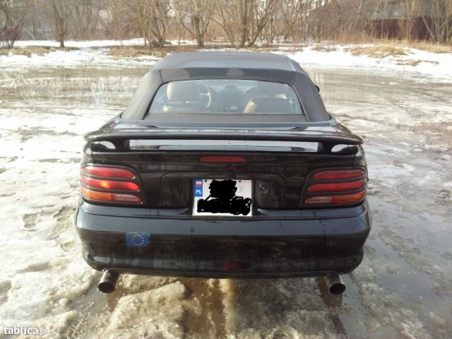

Prosze, zdjęcie tyłu oraz wnętrza (widać licznik):
Posty: 2147
Re: Kierunkowskazy - dziwna szybkości działania
Post autor: stang232 » 2014-03-20, 23:54
super te lampy, oryginalne export version :) na Japonię

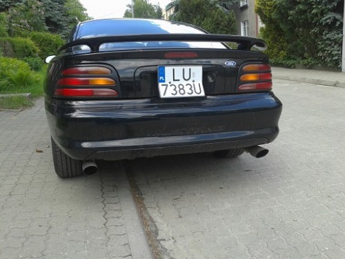

a u mnie inaczej,licznik w km główny,a lampy takie,do Polski trafił z Kanady,takie były czy przerobione?bo ja przerabiania nie widzę a wyjmowałem choćby do wymiany żarówek ;)

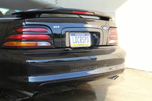

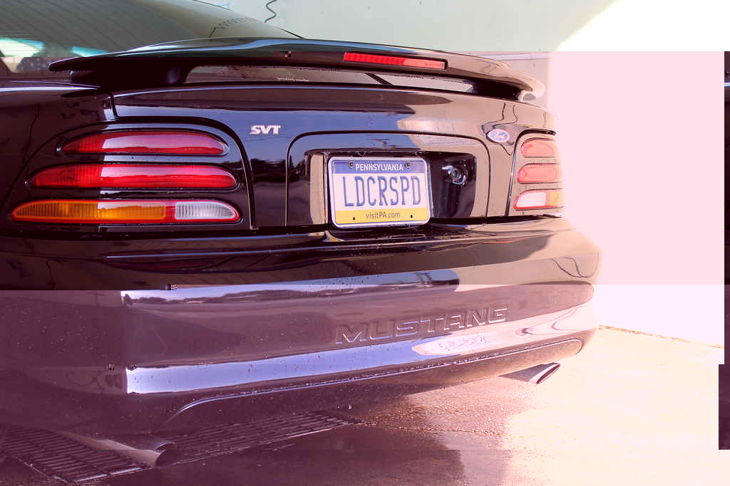

no coż, zamiast na spokojnie poprośić o fotkę z boku, od razu wystrzeliłem że to export :zdziwko:
niestety to zdjęcie wszystko wyjaśnia i masz zwykłe tylko ładnie przerobione
tak wyglądają oryginalne export na tyłeczku cobry
