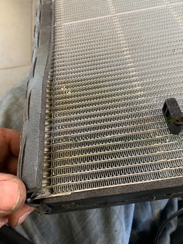

Ta wadliwa część to jest to co widać na tym zdjęciu? Dokładnie to mi ostatnio wymieniali i twierdzili, że miało miejsce uszkodzenie mechaniczne. Zabrałem element ze sobą bo chciałem sprawdzić u niezależnego mechanika szczelność, ale do dzisiaj nie ogarnąłem. Jestem trochę laikiem jeżeli chodzi o mechanikę ale powiedzcie czy sprawdzą mi gdzieś czy miało miejsce uszkodzenie? Sam się przyglądałem i nic nie znalazłem.
Grzegorz

Stokrotne dzięki za info. W środę jadę do ASO na diagnozę. Jak się okaże, że mam to samo to będę musiał ich cisnąć również. Możesz napisać jak zmieniłeś ich zdanie, że zdecydowali się naprawić w ramach gwarancji?
Grzegorz
