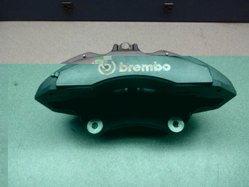

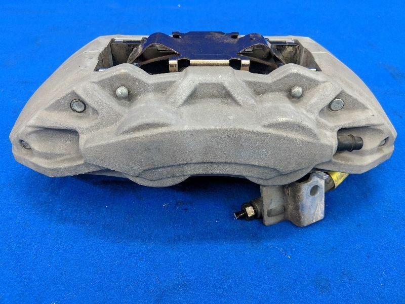

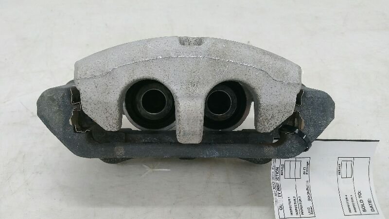

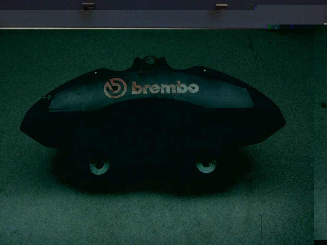

w USA sa 3 wersje
3.7 ma zwykle 2 tloczkowe
2.3 ma zwykle 2 tloczkowe lub premium 4 tloczkowe i tarcze 14 cali
5.0 ma premium 4 tloczkowe i performance 6 tloczkowe 15 cali tarcze
w EU
2.3 ma premium 4 tloczkowe
5.0 ma performance 6 tloczkowe
zwykle 2 tloczki
premium bremo styl 4 tloczki
brembo 6 tloczkow
