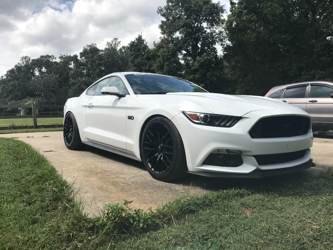

Gdyby to była V. gen. to powiedziałbym, ze obniżony bez Panarda i oś się przesunęła jak zwykle.
Ale przy VI. gen. i IRSie takie rzeczy? Samochód był bity w tyłek i niewyprostowany porządnie?

to moze byc tez kwestia symetrii paneli (blotnikow tylnych), czyli jakosci wykonania i montazu - jak kola chowaly sie w nadkola, to nie widziales tego, teraz z dystansami moze to byc widoczne.

Jeśli auto miało kiedyś kraksę... A nawet bliskie spotkanie z krawężnikiem... Przy uderzeniu mogły się sanki przesunąć...

Jeśli problem występuje z tyłu to sprawdź jak przykręcona jest rama pomocnicza do podłogi tam jest spory luz w tulejach w które wchodzą śruby. Temat jest ogólnie znany Steeda robi do tego specjalne tuleje z Delrin, no chyba że auto miało dzwona i coś tam się pogięło albo to tylko nadkole nie jest proste.

Tak, dokładnie o to mi chodziło. Warto w pierwszej kolejności sprawdzić czy rama jest równo do podłogi przykręcona.
Dodatkowo mogę powiedzieć, że 25mm na tył to za dużo trochę, idealnie jest 22/23mm.
Na przodzie nie powinno być żadnych dystansów.
