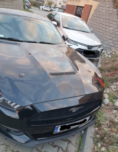

Moze komus się przyda, bo zakładam że problem nie zniknie.
Ja inwestując 60min pracy, odrobinę stresu oraz $20 założyłem cos takiego
https://www.aliexpress.com/item/3242299 ... 4c4diYDPI9
powiem ze naprawde bdb wykonane, montaz prosty, wykorzystałem istniejące juz otwory w pasie przednim (lekko tylko rozwiercałem), największymm stresem bylo zrobienie 2x 40mm otworu w masce, ale sie udało.
Efekt wizualny spoko, ale mega spoko jest efekt na trasie, nic, kompletnie nic nie drży i sie nie rusza.
Komfort jazdy z jako taki zmienił sie na MAX, stres podczas jazdy z MAX na MIN
