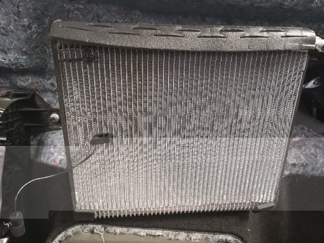

Hej, miałem to samo tylko 2 miesiące po gwarancji GT15 autko stało 4 dni z podpiętymi zegarami do układu klimatyzacji i okazało się że nieszczelna jest chłodniczka pod deską rozdzielczą. Było już o tym na forum. Jak masz na gwarancji to działaj szybko bo wymiana troszkę kosztuje.

Miałem to samo (nagle zszedł cały gaz z instalacji). GT 2016. W moim przypadku ASO stanęło na wysokości zadania. Już zaczęli rozbierać deskę rozdzielczą żeby dostać się do instalacji ale któregoś oświeciło i zaczęli dzwonić po innych ASO w celu namierzenia podobnych sytuacji. Okazało się, że był już gdzieś podobny przypadek. Przyczyną był wadliwy zawór zwrotny. Wymienili na gwarancji. Wszystko działa dobrze. Po roku klima przestała znowu chłodzić ale przyczyną był ubytek gazu - była to niewielka ilość więc zapłaciłem stówę z hakiem i śmiga do dziś. Jestem zadowolony z obsługi w ASO - REN-CAR Rybnik.

U mnie właśnie gaz nie schodzi nagle - poprzednio nabijałem układ w czerwcu 2018 roku. Problem stwierdziłem ponownie dopiero wiosną 2020. Gdzieś ewidentnie jest drobny wyciek, ale ani ASO, ani znajomy specjalista od klimy nie mogą go znaleźć. Podejrzenie jest, że to parownik pod deską.
