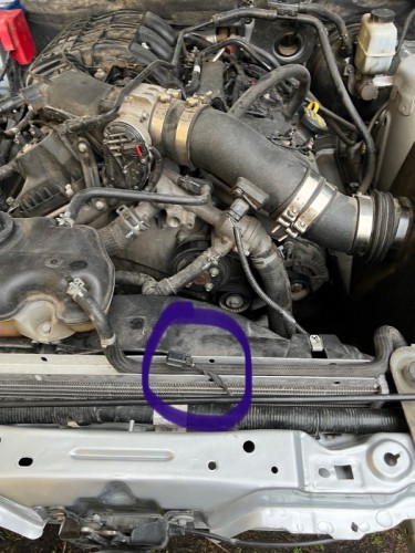

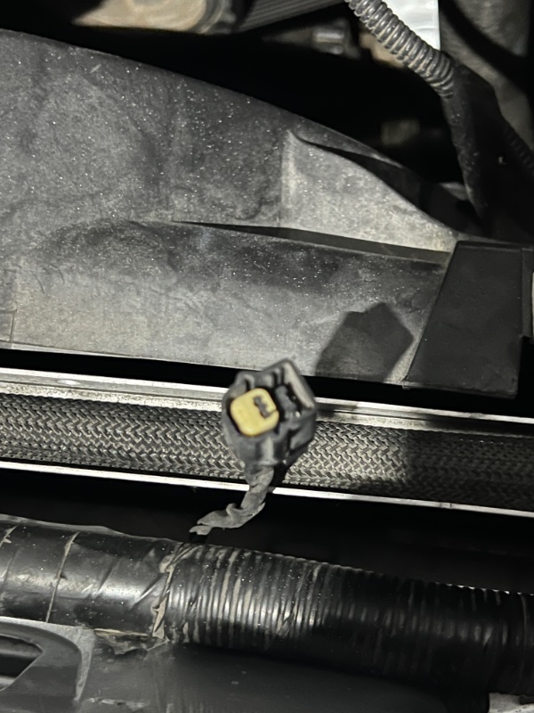

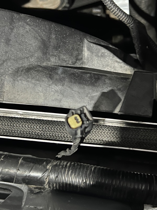

koledzy do czego ta wtyczka jakiś czujnik ma tam być ?

Masz może zdjęcie wtyczki od frontu ? Ile pinów itd

dwa piny

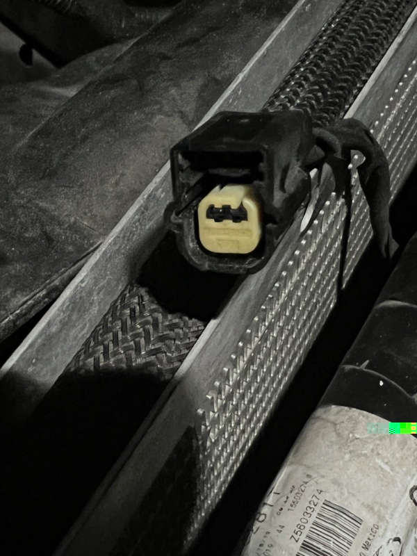

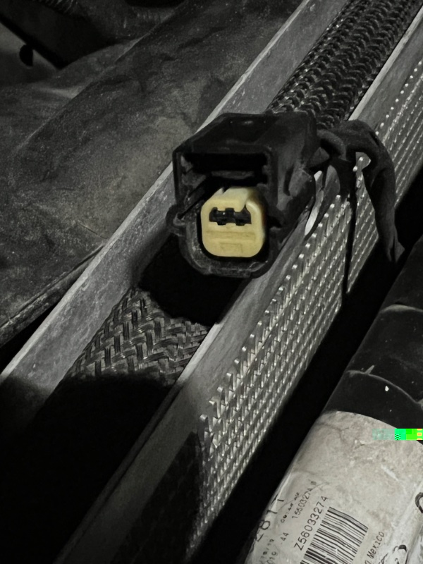

jest ktoś w stanie pomoc co to za kabel jest może się zlituje 😟 ktoś i sprawdzi i podeśle fotkę

Próbuj znaleźć nr części na wtyczce i wpisz tutaj
https://parts.ford.com/
może coś znajdziesz.

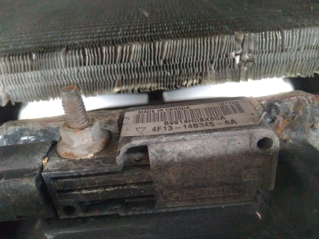

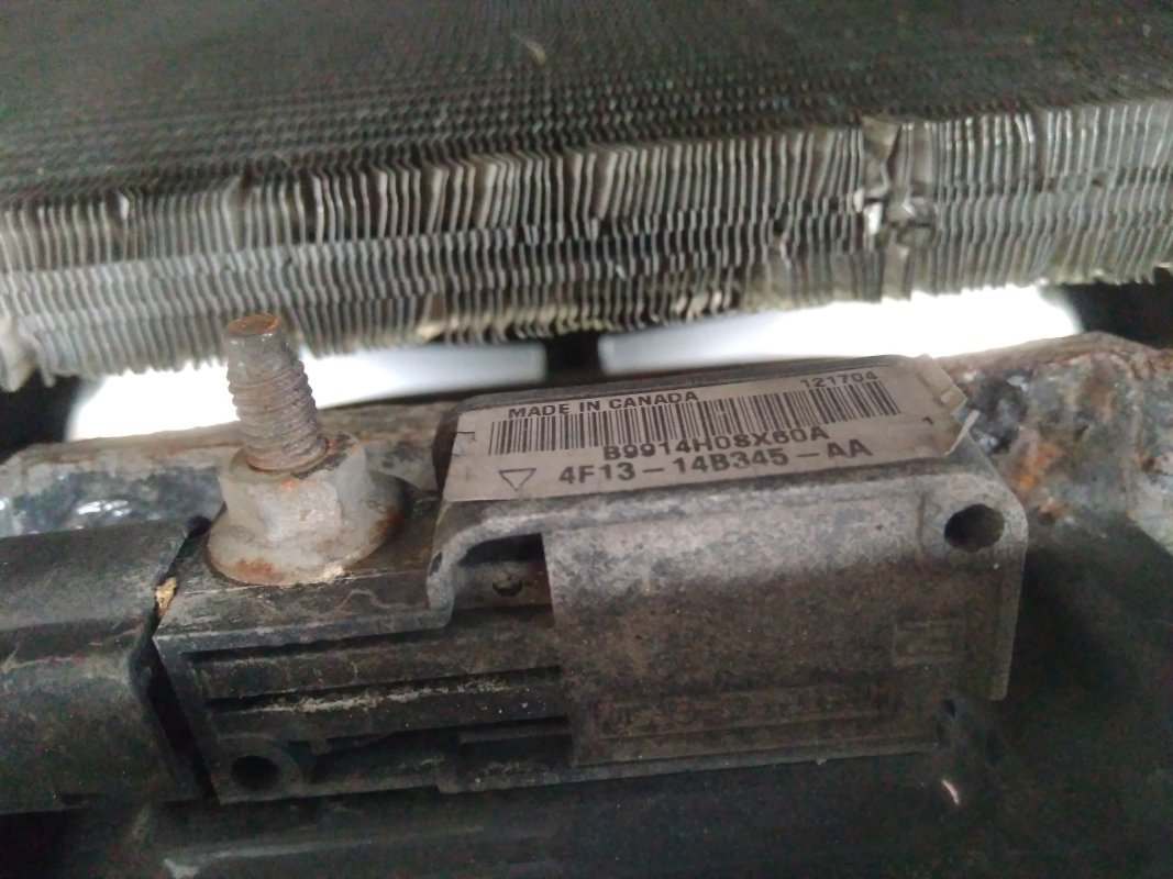

W moim GT z 2008 wygląda to tak:

4F13-14B345-AA - Czujnik airbag / Impact Crash Sensor :super:
tylko znajdź sobie sensor dla Twojej wersji samochodu i zobacz czy poduszka jest na miejscu :chytry:

dzieki koledzy już coś drgnęło :ok:
