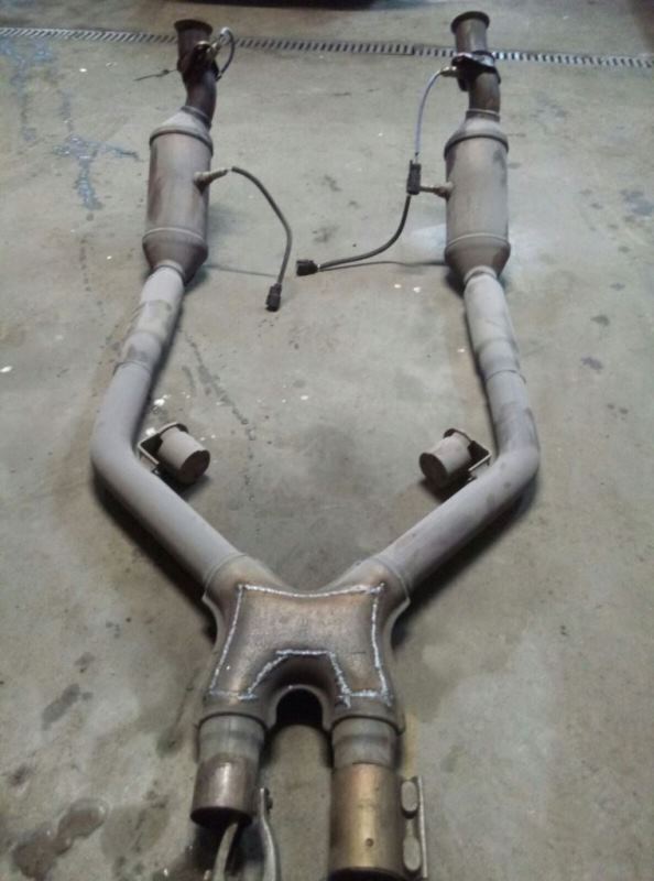

Jako że czekam za Wielkiej Wody na tłumiki ROUSH i filtr stożkowy ROUSH, pomyślałem sobie co by tu zrobić w środku układu wydechowego.
więc zrobiłem tak:
- zdemontowałem układ i wyciołem, łącząc rury seryjnie poprowadzone obok siebie( jakieś 8 cm.), zamykając to seryjnym łączeniem foto.
Efekt - auto, na wyższych obrotach chodzi zdecydowanie głośniej. Zrobiłem takiego x-pipe, chociaż myślalem aby wstawić w to miejsce gotowego z allegro.

więc zrobiłem tak:
http://allegro.pl/rura-x-pipe-2-5-63-mm ... 56764.html
mamy pytanie ? czy podwójny układ x-pipe coś daje ?
gdybym wstawił zaraz za obecnym rozwiązaniem kolejne połączenie wydechów ?
