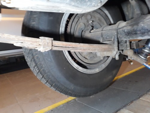

Co myślicie dawać resory do regeneracji i gdzie czy kupić nowe ?
Macie jakieś doświadczenie w tym ?
Chciałbym też żeby był trochę wyższy z tyłu .

Re: Regeneracja resorów
Regeneracja resorów jest ryzykowna bo często daje efekt niezgodny z oczekiwaniami. Albo jest niedobra wysokość albo sztywność albo jedno i drugie. Do tego warsztaty nie przywiązują uwagi do spraw wyglądu czy wykończenia resorów wychodząc z założenia, że resora nie widać.
Można zrobić eksperyment dać do wyklepania ale zaznacz, że każde pióro ma być potem malowane osobno i montaż w całość tylko na oryginalnych opaskach. W razie czego, później za $240 możesz kupić nowe razem z wieszakami i mieć spokój
Pamiętaj, że Mach1 ma sztywniejsze zawieszenie.
Resory 4 piórowe powinny być 114lbs. Standardowe są 85 lbs. Oczywiście można jeszcze wybrać wysokość jako standard, drop lub lift.

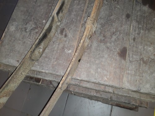

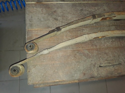

Zastanawiam się czy faktycznie ich dać do regeneracji , nie są w takim złym stanie tak są 4 piórowe.
Rafale,
dawałeś te pióra do regeneracji? pomogło?
U mnie jest problem taki, że przed zamontowaniem do samochodu resory wyglądały tak samo - ugięcie/łuk był identyczny
a po zamontowaniu samochód z jednej strony jest wyższy o 15-20mm, poza tym mam wrażenie że tył jest zbyt miękki.

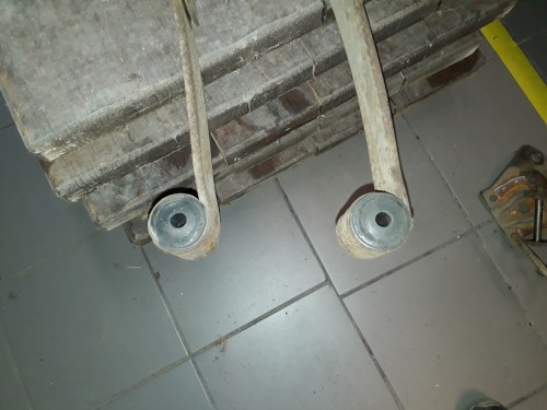

były rozebrane , trochę klepnięte - na sucho jakieś 3 cm wyżej ,
przekładki były ok , dodatkowo zostały przesmarowane i złożone
i tyle
czy równo stoją to jeszcze nie wiem bo tak jak napisałem wcześniej nie złożyłem tyłu do końca
i tyle
