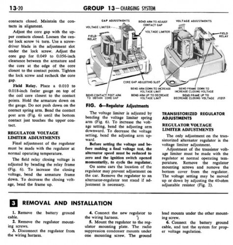

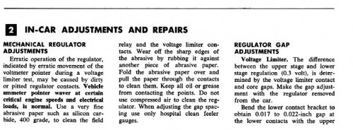

Ma być równo, bez pulsowania. Oryginalny typ regulatora bez problemu to zapewnia, kwestia regulacji.

Regulator ma dwie cewki. Ta większa odpowiada za poziom napięcia ładowania. Regulacja wg instrukcji:

Post autor: Piotrek86skc » 2013-05-13, 09:13
Ojej wielkie dzięki. Wprawdzie nowy regulator już leci do mnie, ale chętnie pobawię się tym starym jeszcze.
W takim razie regulujemy 3 pozycję
- core gap
- voltage limit
- closing voltage
Możesz po krótce opowiedzieć, który za co odpowiada.
Bo jeśli dobrze rozumiem to Voltage limit ustala maksymalny poziom napięcia( 15V) natomiast closing voltage to napięcie pracy(14,5V) a co reguluję przez core gap?
