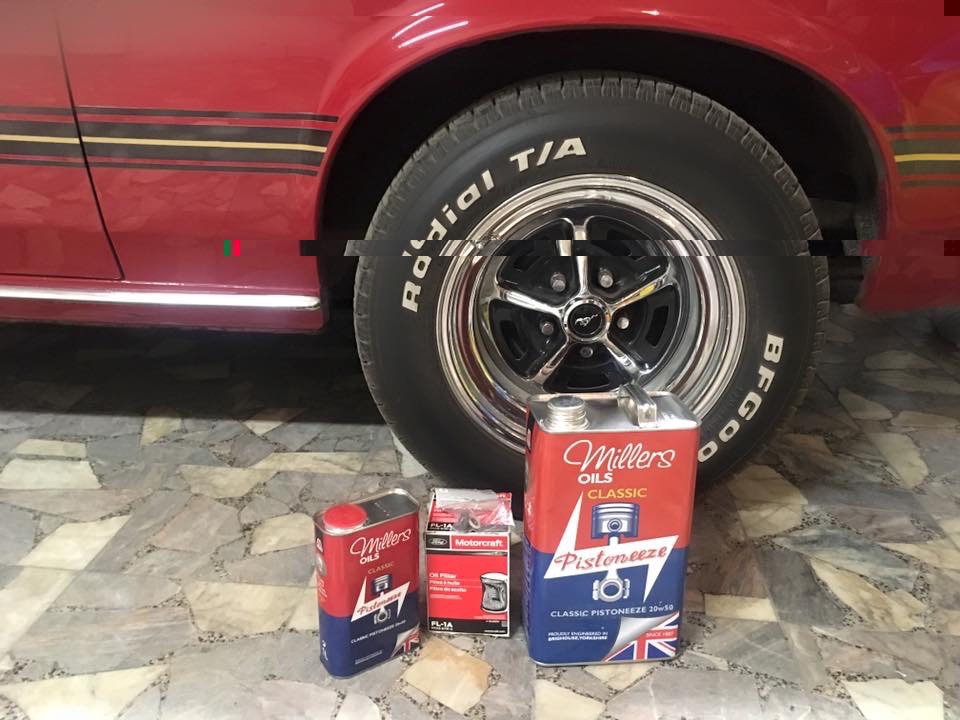

Uzywam milers”a
Mam wrazenia ze silnik pracuje cisze.
Pozdrawiam.
