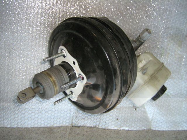

Znalazłem w instrukcji, że może mieć brake assists, prawdopodobnie mechaniczny i to może powodować łatwiejsze blokowanie kół w drugim hamowaniu z p. 1.
"Brake Asist (if equipped)
The Brake Assis system provides full braking force during panic braking situations. It detects a rapid application of the brake pedal and maximizes the amount of brake booster assist, helping the driver to achieve maximum braking pressure. Once a panic brake application is detected, the system will remain activated as long as the brake pedal is depressed. The system is deactivated by releasing the brake pedal.
When the system activates, the brake pedal will travel with very little effort; this is normal."
Tak coś czuję, że ta reakcja wolna to właśnie konstrukcja serwa, bo skoro w drugim hamowaniu może działać na dotknięcie, to znaczy, że celowo reakcja jest zwolniona w normalnym hamowaniu.
EDIT, na stronie TRW - bo mamy TRW, wygląda jak w naszych autach:
http://www.trwaftermarket.com/en/Produc ... -Boosters/" onclick="window.open(this.href);return false;
jest napisane: "The TRW Brake Booster with Mechanical Brake Assist sets the standard for others to follow."

Pierwsze testy mówią, że jestem na dobrym tropie. Aktualnie po pierwszej przeróbce hamulce działają dużo szybciej i duuużo lżej niz fabrycznie.
Specjalnie założyłem fabryczne klocki aby mieć porównanie do Shelby GT którego mamy na stanie.
Po przesiadce do Shelby to można się rozbić.
Ale czas reakcji jeszcze mnie nie zadowala więc prace trwają dalej.
Jak coś, mam drugie serwo na stanie, mógłbym zrobić jakąś promo na montaż testowy jakby ktoś był zainteresowany, nie będzie efektu, to free.
Po przeróbce serwa, stwierdzam, że klocki sportowe nie sa mi potrzebne póki co, tak więc do sprzedania:
viewtopic.php?f=34&t=6345" onclick="window.open(this.href);return false;
To samo z pompą wspomagania elektryczną.

Test na fabrycznych hamulcach pokazał, że przeróbka jest warta grzechu i opłacało się spędzić trochę dni aby to zbadać, efekt jest mega i to na nie odpowietrzonych hamulcach jeszcze. Układ przy przeróbce się zapowietrza, trzeba cały odpowietrzyć razem z pompą ABS, może dzisiaj uda się zrobić jeszcze test z odpowietrzonym hamulcem.
Z racji, że poświęciłem sporo czasu i pieniędzy na testy, zdecydowałem, że nie opublikuję publicznie informacji co należy zmienić, również ze względu na bezpieczeństwo, gdyż w układzie hamulcowym łatwo coś popsuć, łatwo zapowietrzyć pompę ABS (wycieczka do serwisu najczęściej), a co najważniejsze, nikt tego do tej pory nie wymyślił, a Ford sprzedaje tuningowe serwa za 3400$.
Finalnie efekt jest taki:
1. pełna siła hamowania jest wcześniej na kołach gdy gwałtownie naciskamy hamulec
2. częściowe hamowanie nie wymaga mocnego deptania, wystarczy jak w aucie EU (np Octavia RS) lekko położyć nogę na pedale aby już czuć hamowanie
3. mamy wrażenie jakbyśmy jechali autem o tonę lżejszym
4. mamy większą kontrolę nad hamowaniem i czuciem granicy włączenia ABS, fabrycznie wspomaganie jest włączane przy dużej sile nacisku na pedał, jak się włączy, to koła się blokują zanim zdążymy się zorientować.
Koszt przeróbki na miejscu 1000zł, obejmuje demontaż pompy hamulcowej, demontaż serwa, przeróbkę serwa, wymiana płynu hamulcowego na std dot 4 ATE SL, ATE 220, EBC za dopłatą, lub ew swój, wtedy koszt o płyn mniejszy, odpowietrzenie całego układu, włącznie z abs (to kosztuje 370 w salonie).
Dla członków stowarzyszenia 900zł i w zależności od płynu jak wyżej.
Przeróbka wysyłkowa 600zł.
Dla pierwszej osoby z forum 700 zł komplet.
Myślę, że inne modele jeżeli mają amerykański feel też jesteśmy w stanie przerobić bez problemu.
Jak ktoś nie zauważy różnicy, nic nie płaci:)

Droga hamownia na 100 proc się skraca z tego powodu że ciśnienie na zacisk jest dużo szybciej przekazane, mówię o drodze hamowania od momentu kontaktu nogi z pedałem do zatrzymania auta, a nie od momentu początku zwalniania do zatrzymania.
To drugie łatwo zmierzyć byle programem, ale too pierwsze gorzej.
Mierząc to pierwsze to myślę, że przy 100 na h może być różnica z 10m
Różnice pomiędzy gt a gt z brembo to nie tylko zaciski, a także serwo. Z brembo jest serwo z gt500, a to też robi różnice.
Również z tego co pamiętam w cobrze też jest inne.
Wielkość zacisku ma wpływ oczywiście na drogę hamownia, ale wbrew pozorom nie przez siłę, a przez to że szybciej jest w stanie ją przekazać. Od momentu gdy koła są na pograniczu przyczepności a hamulce nie puchną to droga będzie taka sama czy zacisk-tarcza dużą czy mniejsze.

Aby było jasne, nie było moją intencją skracanie drogi hamowania od momentu kiedy auto zaczęło już hamować, za wyjątkiem lepszej kontroli ABS, a doprowadzenie do szybszego zaczęcia hamownia od momentu styku nogi z pedałem.
Muszę sprawdzić czy coś takiego w Opolu istnieje i w jaki sposób to mierzą, jak będzie jakieś auto przed modyfikacją to podjadę przed i po.
Natomiast wątpię aby tego typu pomiary uwzględniały czas reakcji. Programy do mierzenia drogi hamowania mam różne, ale mierzenie bez ujęcia momentu naciśnięcia na pedał jest bez sensu.
Można zrobić test z kamerą aby uchwycić zapalenie się stopu itp.
Hamowania cześciowego też nie ma jak zmierzyć, a to tez jest całkiem inne, gdzie Ty się będziesz zatrzymywał, drugi dopiero zacznie.
Wątków o hamulcach w Mustangach jest tona, każdy nie bez powodu wymienia po kolei i tak na sam koniec nie jest zadowolony, znam co najmniej kilka osób z forum które wydały kupe kasy na hamulce, a ja na fabrycznych zatrzymam się wcześniej i bardziej będę mógł je kontrolować.
Podobny problem jest podniesiony na nasaforums, gdzie chłopaki rozmawiają o serwach i poprawie tego czucia i ABS, poczytajcie. To samo jest walkowane w Subaru którym to wymieniają serwo na inny model.
Każdemu mogę dać wsiąść za kółko do mojego aby sprawdzić różnicę.
