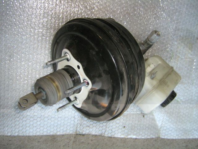

Na test kupiony zestaw do modyfikacji.

Pierwsze testy mówią, że jestem na dobrym tropie. Aktualnie po pierwszej przeróbce hamulce działają dużo szybciej i duuużo lżej niz fabrycznie.
Specjalnie założyłem fabryczne klocki aby mieć porównanie do Shelby GT którego mamy na stanie.
Po przesiadce do Shelby to można się rozbić.
Ale czas reakcji jeszcze mnie nie zadowala więc prace trwają dalej.
Jak coś, mam drugie serwo na stanie, mógłbym zrobić jakąś promo na montaż testowy jakby ktoś był zainteresowany, nie będzie efektu, to free.
Po przeróbce serwa, stwierdzam, że klocki sportowe nie sa mi potrzebne póki co, tak więc do sprzedania:

Test na fabrycznych hamulcach pokazał, że przeróbka jest warta grzechu i opłacało się spędzić trochę dni aby to zbadać, efekt jest mega i to na nie odpowietrzonych hamulcach jeszcze. Układ przy przeróbce się zapowietrza, trzeba cały odpowietrzyć razem z pompą ABS, może dzisiaj uda się zrobić jeszcze test z odpowietrzonym hamulcem.
Z racji, że poświęciłem sporo czasu i pieniędzy na testy, zdecydowałem, że nie opublikuję publicznie informacji co należy zmienić, również ze względu na bezpieczeństwo, gdyż w układzie hamulcowym łatwo coś popsuć, łatwo zapowietrzyć pompę ABS (wycieczka do serwisu najczęściej), a co najważniejsze, nikt tego do tej pory nie wymyślił, a Ford sprzedaje tuningowe serwa za 3400$.
Finalnie efekt jest taki:
1. pełna siła hamowania jest wcześniej na kołach gdy gwałtownie naciskamy hamulec
2. częściowe hamowanie nie wymaga mocnego deptania, wystarczy jak w aucie EU (np Octavia RS) lekko położyć nogę na pedale aby już czuć hamowanie
3. mamy wrażenie jakbyśmy jechali autem o tonę lżejszym
4. mamy większą kontrolę nad hamowaniem i czuciem granicy włączenia ABS, fabrycznie wspomaganie jest włączane przy dużej sile nacisku na pedał, jak się włączy, to koła się blokują zanim zdążymy się zorientować.
Koszt przeróbki na miejscu 1000zł, obejmuje demontaż pompy hamulcowej, demontaż serwa, przeróbkę serwa, wymiana płynu hamulcowego na std dot 4 ATE SL, ATE 220, EBC za dopłatą, lub ew swój, wtedy koszt o płyn mniejszy, odpowietrzenie całego układu, włącznie z abs (to kosztuje 370 w salonie).
Dla członków stowarzyszenia 900zł i w zależności od płynu jak wyżej.
Przeróbka wysyłkowa 600zł.
Dla pierwszej osoby z forum 700 zł komplet.
Myślę, że inne modele jeżeli mają amerykański feel też jesteśmy w stanie przerobić bez problemu.
Jak ktoś nie zauważy różnicy, nic nie płaci:)
