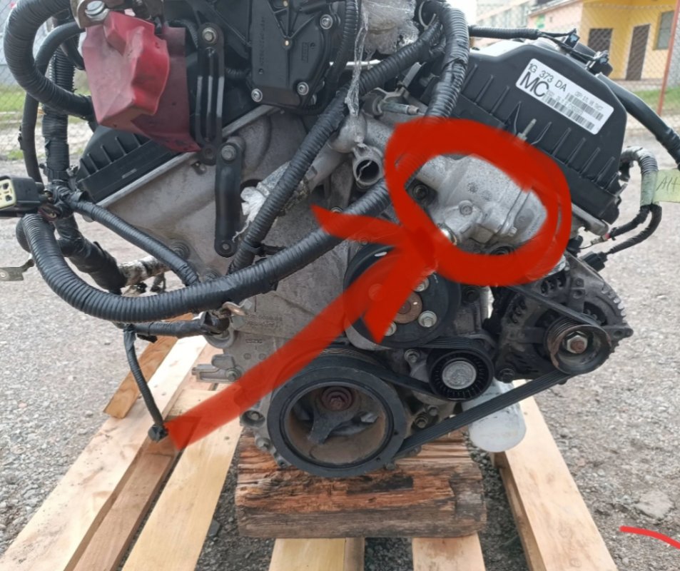

Witam . Zlokalizowaniem wyciek spod części zaznaczonej na zdjęciu . Odkręciłem była składana na silikon . Zastanawiam się czy jest do niej uszczelka ? Ale żebym ja znalazł muszę wiedzieć co to jest :) jutro zamawiam graty u bardzo proszę o pomoc
Posty: 1777
Re: Co to za część ? Mustang 3.7
Post autor: Michał P. » 2024-10-31, 06:52
Jeżeli się nie mylę to jest to układ termostatu i obok pompa wody, temat dość "powszechny" (mój 3.7 z przebiegiem 260k nie miał problemu) z cieknącą pompą wody.
https://www.tascaparts.com/v-2016-ford- ... ing-system
numer 9.
