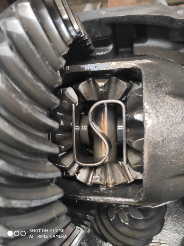

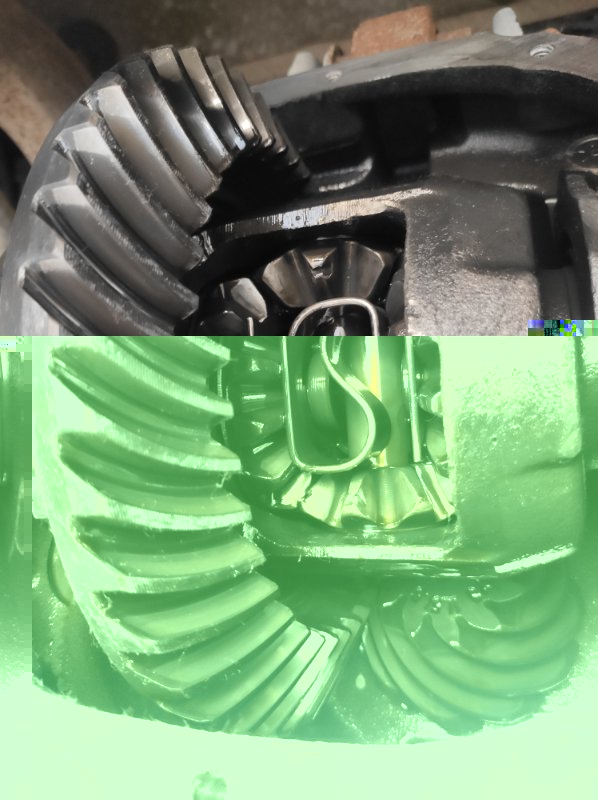

Ostatnio wymieniałem olej w dyfrze i zastałem niepokojący widok.
Ok 5 zebów jest ukruszonych na mniejszych zębatkach i mają luz kilka mm, luz osiowy. Podczas jazdy slychac wycie ale głównie na 5 i 6 przy stałej prędkości na niskich obrotach, podczas hamowania silnikiem czy dodawania gazu wycie cichnie.

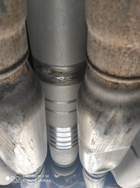

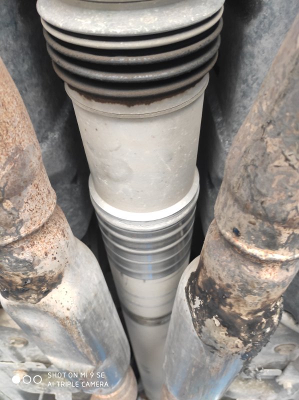

Do tego mam znaki na wale jakby o coś oscierały, nie wiem czy to nie jest spowodowane obniżonym zawieszeniem

Długo masz auto ? Od jak dawna zauważyłeś takie objawy ?

Nie wciągało ci jakiegoś zająca w wał

Auto mam pół roku, przejechałem nim ok 3tys km, te odgłosy byly od samego początku. Wcześniej jeździłem nimieckimi autami i tam była cisza a w Mustangu więcej słychać i co niektórzy twierdzą, że to auto tak ma.
Zajrzałem dokładnie pod auto i te paski sa od osłony termicznej która jest w tunelu. Więc albo wał dobija do osłony albo kiedyś dobijał. Była tez reklamówk foliowa która sie przykleiła i stopiła.

Zęby do wymiany
dobra okazja aby zmienić przełożenie na krótsze, ożywi to bardzo Mustanga. Fabrycznie masz pewnie 2,73, dobrym zestawem jest 3,71. Auto dostaje lepszego kopa, jest bardziej responsywne na przyśpieszenie. U siebie mam 3,31 które chce wymienić na 4.1
Co do wału to nie trzeba dużo aby tak zeszlifować, w końcu kręci się to dość szybko więc wystarczy właśnie kawałek osłony i mamy tokarkę

Masz GT ? To by tłumaczyło przełożenie. To ciekawe, bo sądzę, że z fabryki powinno to być dobrze ustawione, chyba, że ktoś grzebał i źle ustawił zębatki i zaczęły się piłować.

Tak, mam GT fabrycznie doposażone w 3,73,
Zęby nie wyglądają na wytarte tylko są ukruszone.
Na pewno będę je wymieniać ale chciałbym znaleźć przyczynę co by nowe sie nie pokruszyły.

Auto miało strzał w tylne koło ? Może przy uderzeniu coś się ułamało z zabezpieczeń półosi (są n p. takie wkładki w kształt litery C aby półoś nie wyszła na zewnątrz) dyfra i może wpadło między zęby. Musiałbyś całość wylać, wyczyścić i może coś znajdziesz.

Wystarczy nawalać udarem
ktoś może kapcia palił i nie przejmował sie wheelhopem. Albo szarpnęło solidnie na jakiejś dziurze. Albo już wcześniej most się rozleciał i ktoś założył z automatu. Czasem potrafi dyfer mocno oberwać jak się na P zostawi samochód i go szarpnie. Gdybać można ale dyfer trzeba wymienić niestety

Auto nie było uszkodzone z tyłu, przynajmniej do Polski trafił z uszkodzeniem przodu a i tez nic nie wskazuje na uszkodzenia tylne.
Skrzynia to manual, byc moze ze od upalania to sie stało bo auto na slikach przyjechało do Polski.
