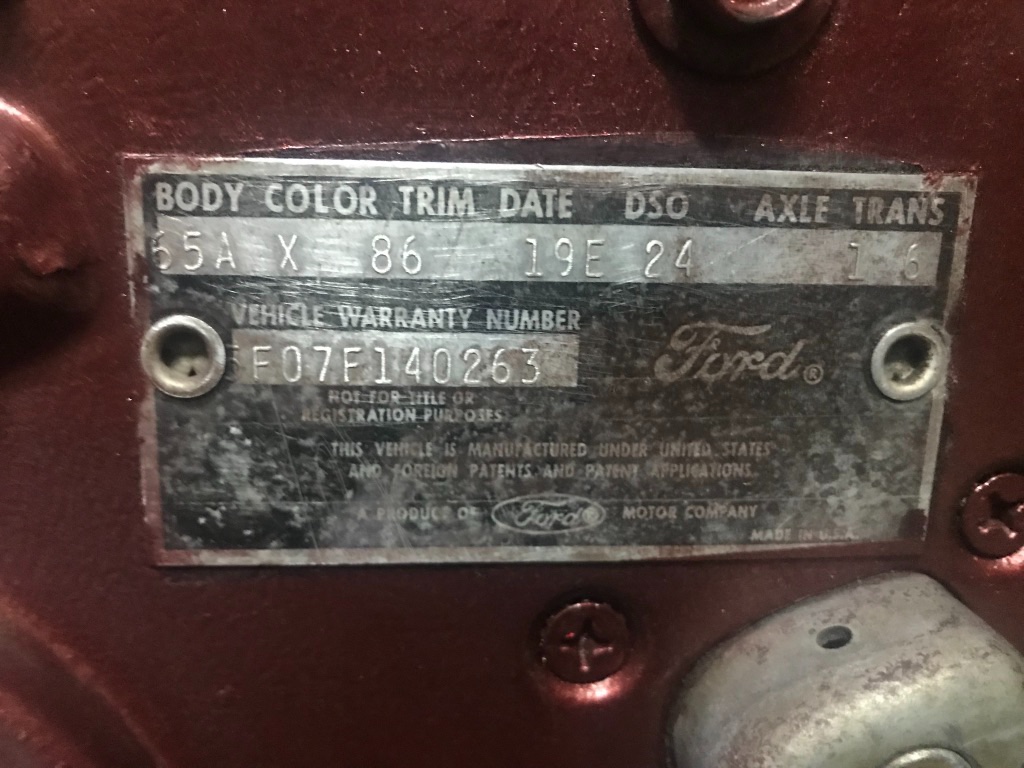

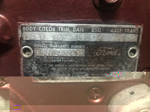

Witam, :papa:
jestem posiadaczem Mustanga Coupe 1964 1/2 o numerze VIN: 5F07F140263 więc według tabliczki znamieniowej jest to wersja z silnikiem V8 260 CID 2V.

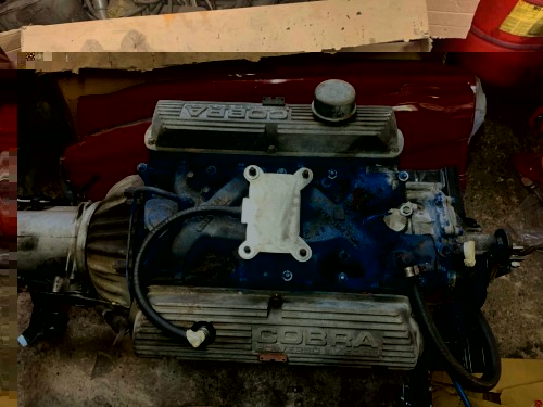

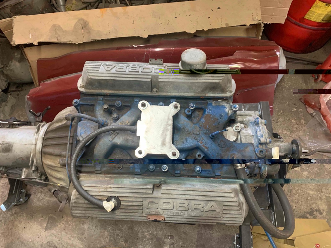

Jednakże na moim silniku na pokrywach zaworowych jest napis COBRA powered by Ford. stąd moje pytanie czy są to oryginalne dekle dla tego silnika ?? lub czy coś było wymieniane i należą od dawcy? a może silnik to nie ten model który był zapisany w numerze VIN.
Czy ktoś wie jak rozkodować model silnika po jego numerze?

Pokrywy to tylko ozdobny gadżet i nie mają żadnego związku z rodzajem i wersją silnika.
Z tego co widzę to silnik nie jest oryginalny i jest to 302 z innego Forda.
Fajny egzemplarz 64-1/2 z wczesnej produkcji👍

Powiedz po czym poznajesz że to nie jest oryginalny silnik 260 z tego modelu?
Potrzebuje dokupić gaźnik do niego ale potrzebuję wiedzieć który dokładnie to model.
Ssanie miał manualne, zastanawiam się czy nie kupić gaźnika z Edelbrocka z ssaniem automatycznym. Ktoś montował i może podzielić się opinnia?
