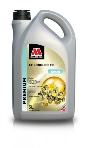

Ile zapłaciłeś za olej? I ewentualnie gdzie kupiłeś? Ja w poszukiwaniach oleju z pewnego źródła ( hurtownie ) udało mi się kupić millersa specjalnie do mustanga 2x5L za 350zł

Mam największe zniżki do hurtowni Gordon a tam mają tylko tego castrola w 1L opakowaniach ( albo całą bańkę ) cena 1L opakowania jest mało konkurencyjna jak za tą klasę produktu. Z pewnych 100% pewnych źródeł to mogłem załatwić tego millersa kupiłem właśnie drugą parę na przyszłą wymianę. Nawet oryginalny filtr namierzyłem ;)

Spoko, jak masz w lepszej cenie inny to bierz - wazne zeby spelnial wymagania Forda no i ja polecam tylko syntetyk. Mnie akurat byl ten Castrol pod reka wiec kupilem ;)
