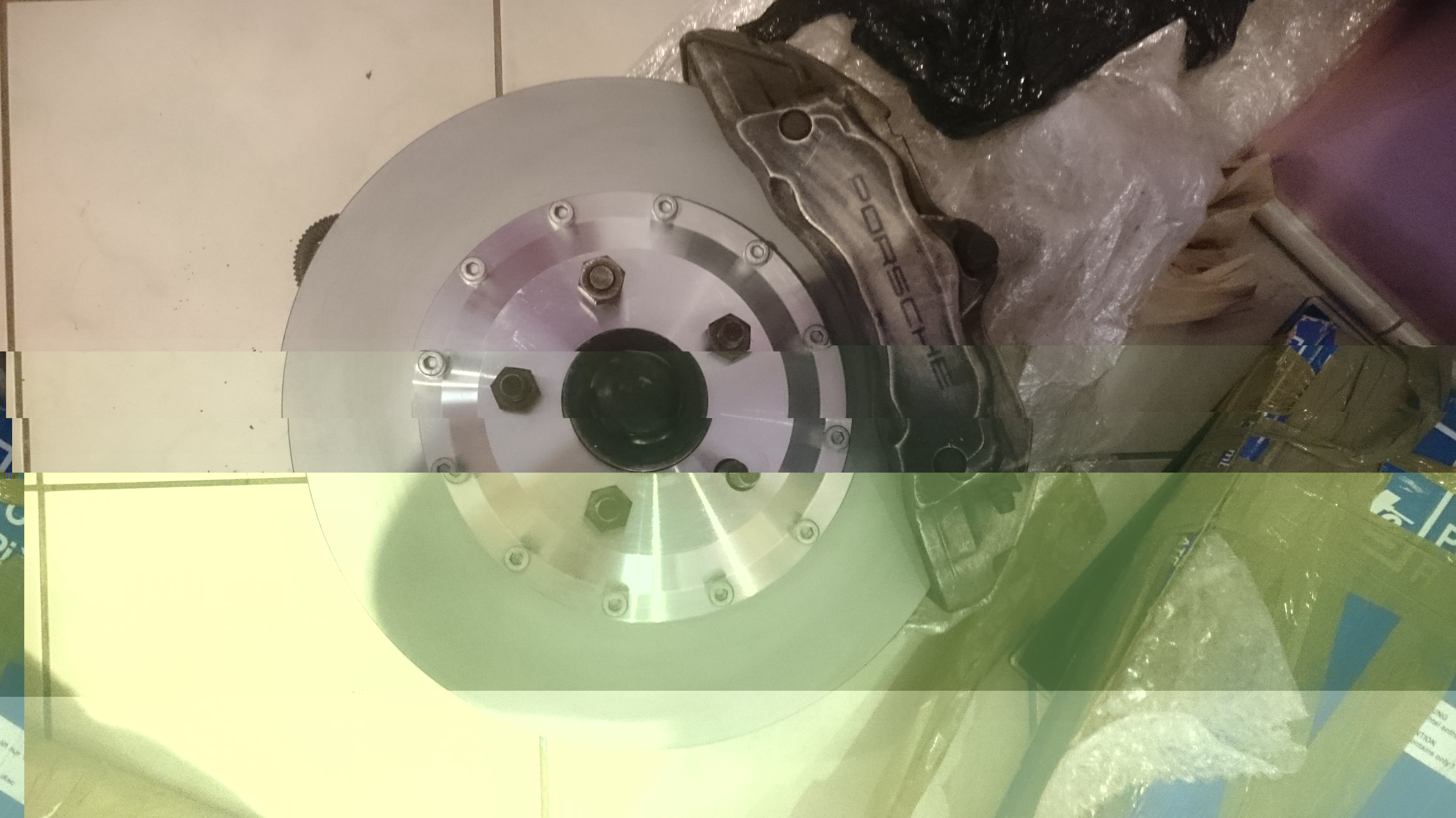

Lecimy dalej. Wreszcie udało się dopasować zaciski, a do tego doszły jeszcze tarcze
https://scontent-frx5-1.xx.fbcdn.net/v/ ... e=59E16853" onclick="window.open(this.href);return false;
Mała przymiarka
Niestety teraz trzeba czekać na felgi 18"

Post autor: Rezor » 2017-06-16, 11:56

Rezor pisze:Kolejne puzle przybyły :D
to 18" te felgi?
Zmieszczą się te ogromne tarcze z zaciskami z przodu?

Post autor: Rezor » 2017-06-16, 16:53
18" wchodzi na styk jeśli chodzi o średnice. Niestety potrzebuje dystansów 18-19 mm

Rezor pisze:Lecimy dalej. Wreszcie udało się dopasować zaciski, a do tego doszły jeszcze tarcze
Mała przymiarka
Z jakiego modelu Porsche są te hamulce?
