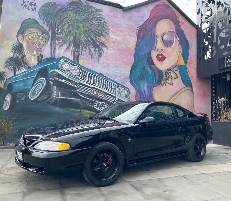

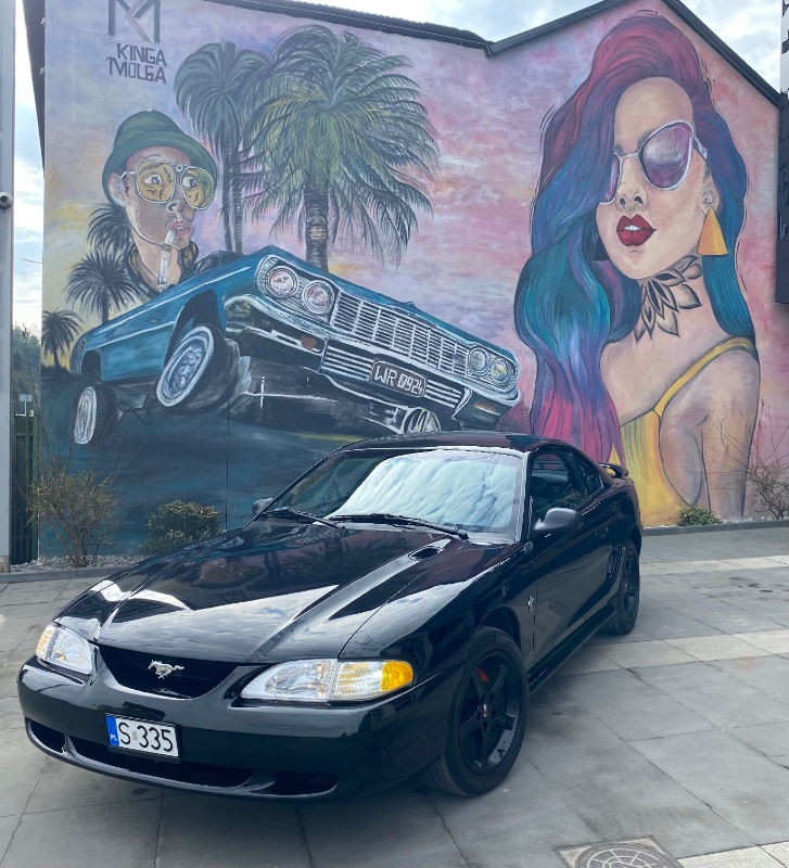

Radość z odbioru auta z warsztatu nie trwała zbyt długo bo wczoraj rano nie odpalił…akumulator wyładowany do zera. Włożyłem nowy akumulator i grzebiąc pod maską ruszając to tym, to tamtym w pewnej chwili usłyszałem dziwne strzelanie, okazało się, że jeden z kabli pod skrzynką bezpieczników miał przetartą izolację i robił zwarcie, poprawiłem, zaizolowałem i auto znowu jest wśród pełnosprawnych pojazdów.
Natchnięty tym sukcesem nawoskowałem lakier i wylalowałem wnętrze.

Fajnie sie prezentuje na tym tle, klimaty jak z GTA
