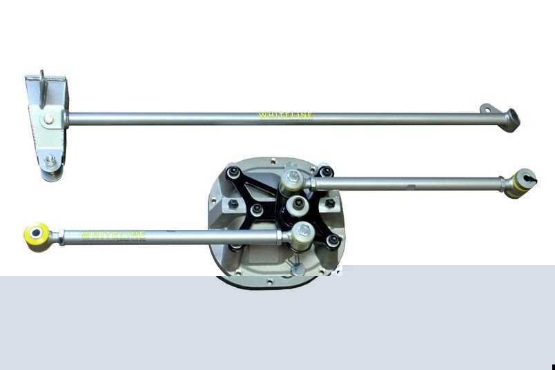

rozwiązanie przesuwającego się mostu można rozwiązać tylko tym
https://www.ebay.com/itm/Whiteline-Susp ... rk:27:pf:0
To jest do V generacji a do SN nie mogę znaleść. :kwasny:

Post autor: Rezor » 2018-10-27, 13:58
Będzie pasować. Mocowania pokrywy mostu są te same, a mocowania do budy i tak trzeba dospawać :)
PS. Ewentualnie: https://www.fullytorquedracing.com/must ... -link.html
Swoją drogą ktoś juz pisał, że i tak znając życie skończy się na IRS :D

Niektórzy twierdzą, że lepszym rozwiązaniem zamiast Whiteline jest drążek Panharda (fabryczne rozwiązanie z S 197). https://www.maximummotorsports.com/Panh ... -P482.aspx
Tak że do wyboru do koloru, brać - wybierać !

Whiteline, to producent z tego co widzę.
Watts link ma szansę (zależy od wykonania) poruszać sie dokładnie w linii prostej, panhard bar absolutnie nie. 'Lepszość' panharda może chyba jedynie polegać na mniejszej masie (w niektórych przypadkach jest pewnie kilka procent lżejszy, w niektórych pewnie nawet cięższy). Nie wiem, na czym innym.

Negatywny wpływ panharda minimalizuje się przy obniżonym zawieszeniu. Caly pic polega na tym żeby pod obciążeniem panhard był w poziomie. Zdaje się ze s195 boss 302R miał też panharda w wersji torowej
