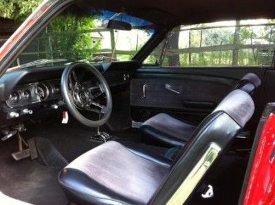

TAPICERKA: Czarna custom :dobani:

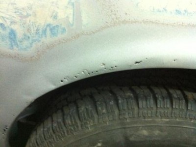

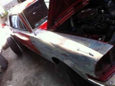

Samochód szybko trafił do warsztatu i zacząłem go rozbierać i zdzierać ok 5 warstw lakierów i podkładów. Na szczęście pod tyloma warstwami lakieru jest blacha!!! Kupując samochód który ma 45 lat myślałem że będzie to sito a tu taka miła niespodzianka. Na całym aucie do tej pory znalazłem tylko dwie małe dziurki na tylnych słupkach, dziurkę na drzwiach, dziurkę na rynience, dziurkę w bagażniku i powierzchniową rdzę na przednich panelach podłogi. Dziurki są wielkości ok 3-4 mm więc nie ma dramatu a rdza na panelach schodzi szczotką drucianą.

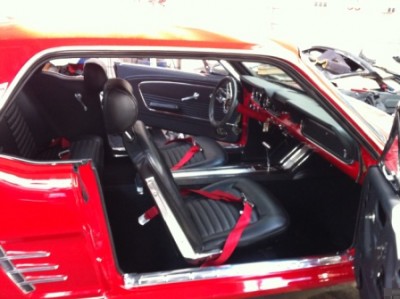

Powoli nadchodzi wiekopomna chwila ukończenia ponad półrocznej pracy... Wnętrze już na 100%:
