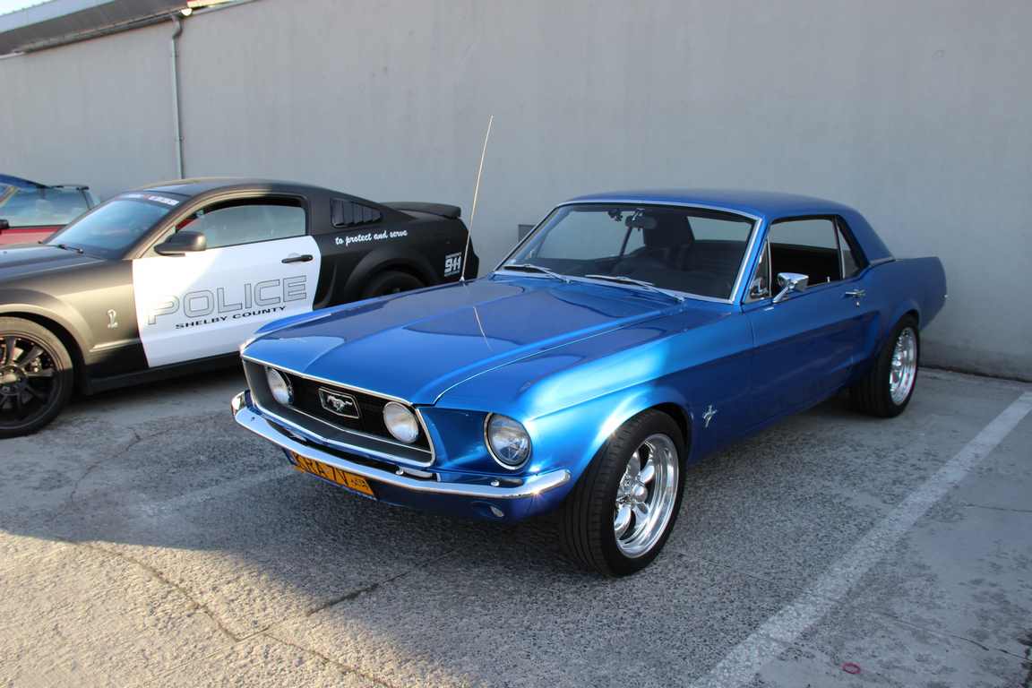

Post autor: Wojtek_80 » 2015-12-20, 19:34
sesja zimowa

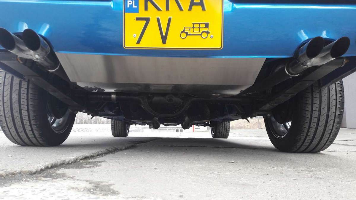

koła 245/60 14"
kolektory Flowmaster Long Tube 1-3/4"
to fakt, można się kręcić tydzień bez zużycia opon.. w sumie to bez szpery trochę to słabo wychodziło, a i umiejętności żadne... :D

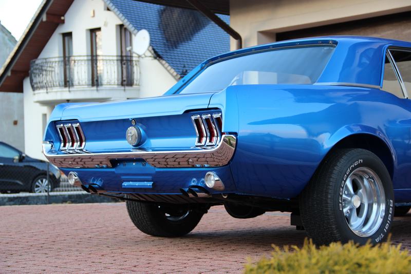

Super maszynka, nie mogę się już doczekać kiedy u mnie będzie podobnie:)
Mam pytanko ,orientujecie się jak oryginalnie były zabezpieczane wnętrza nadkoli , w twoim projekcie pierwsze co wpadło mi w oczy to wnętrza nadkoli w kolorze nadwozia...chyba nie za wiele pod tym kolorem podbudowane? ,ale może się mylę,daj znać jak to było wykonywane.
Czy nie obawiasz się szybkiej destrukcji tych miejsc (nawet przy niewielkich przebiegach), druga sprawa to myślę (a nawet to przerobiłem:) że drobiny wyrzucane przez tylne opony przy tym wysunięciu szybko "wypiaskują" ci brzegi nadkola i poszycia, chyba że też coś tam wymyśliłeś?
Daj znać jak to u ciebie wygląda ,pozdrawiam

Re: [Wojtek_80] Coupe 302 V8 1967
Post autor: 6t07t » 2017-01-01, 19:42
W nadkolach była stosowana masa natryskowa, podobnie jak wewnętrzne strony tylnych błotników.
Post autor: radoslawstalowy » 2017-01-01, 20:37
Właśnie....i jak mniemam raczej czarny mat,czy się mylę?
Post autor: Wojtek_80 » 2017-01-01, 23:05
No oczywiście cały dół jest zabezpieczony masą, a kolor był położony na gumę - czego teraz żałuję - już mi się to nie podoba, lepiej było zostawić czarny mat.
A co do kół to niestety mam aktualnie z tyłu chyba 9,5cala i ET wywalone w kosmos, koła wystają poza rant, więc nadkola pochlapane mam bez przerwy... ale nowe felgi 8'' już płyną :P

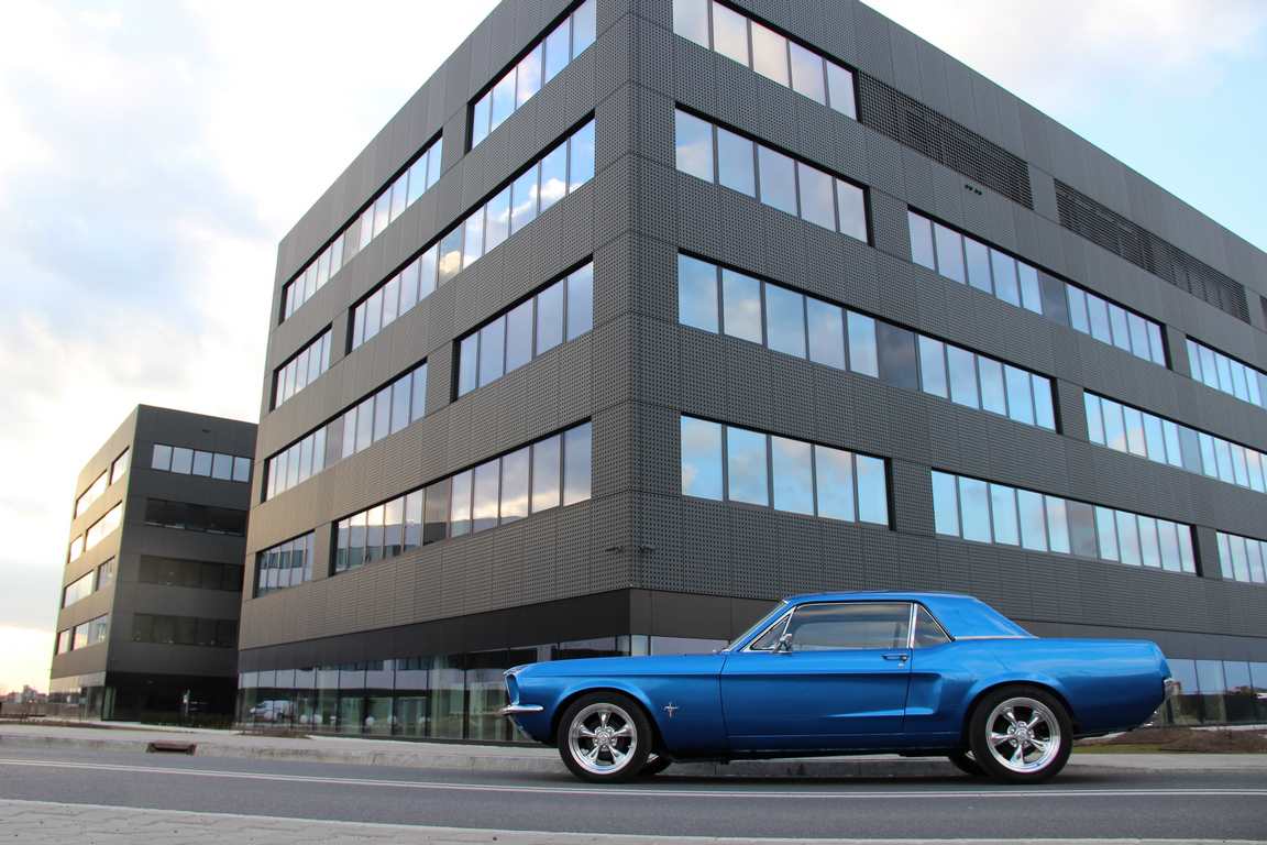

Post autor: Wojtek_80 » 2017-03-15, 21:22

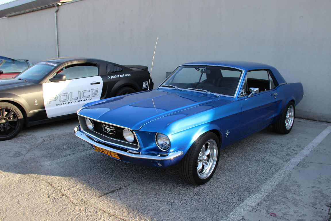

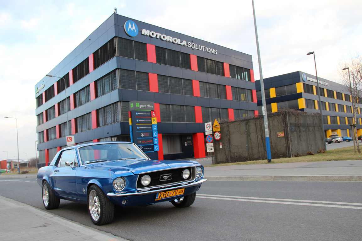

Nowy sezon rozpoczęty a w zimie doszły nowe koła, 17'' w porównaniu do starych 14'' robią różnicę :cwaniak:

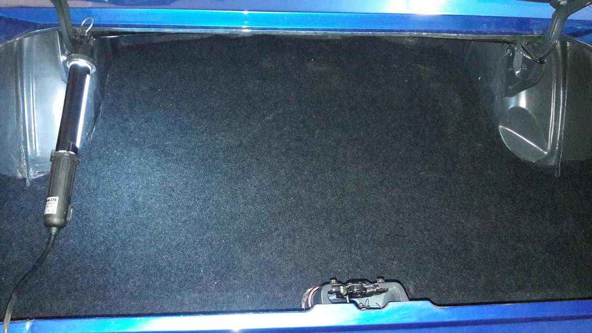

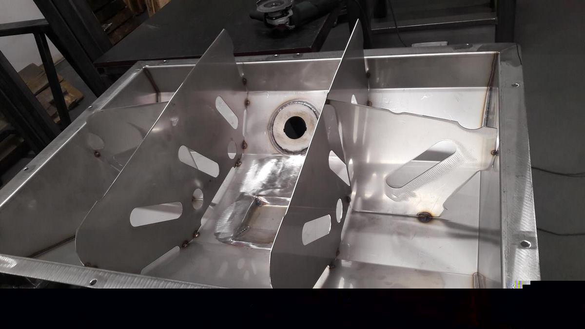

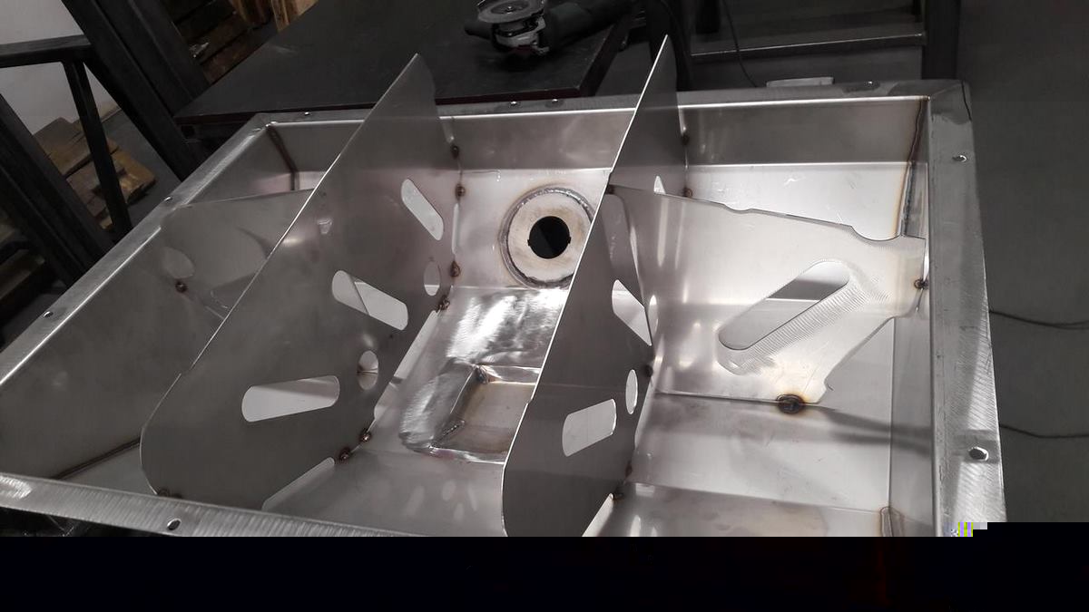

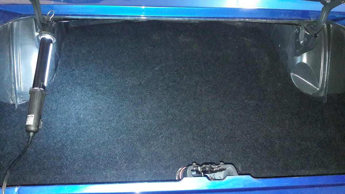

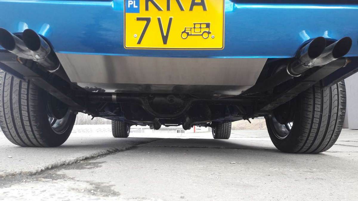

nowy zbiornik paliwa własnej produkcji, oczywiście z nierdzewki o pojemności ok. 80l. (plan jest taki aby na OZM dojechać bez międzytankowania :hyhy: )
zbiornik powiększony do wewnątrz, dzięki temu wyrównałem podłogę bagażnika,

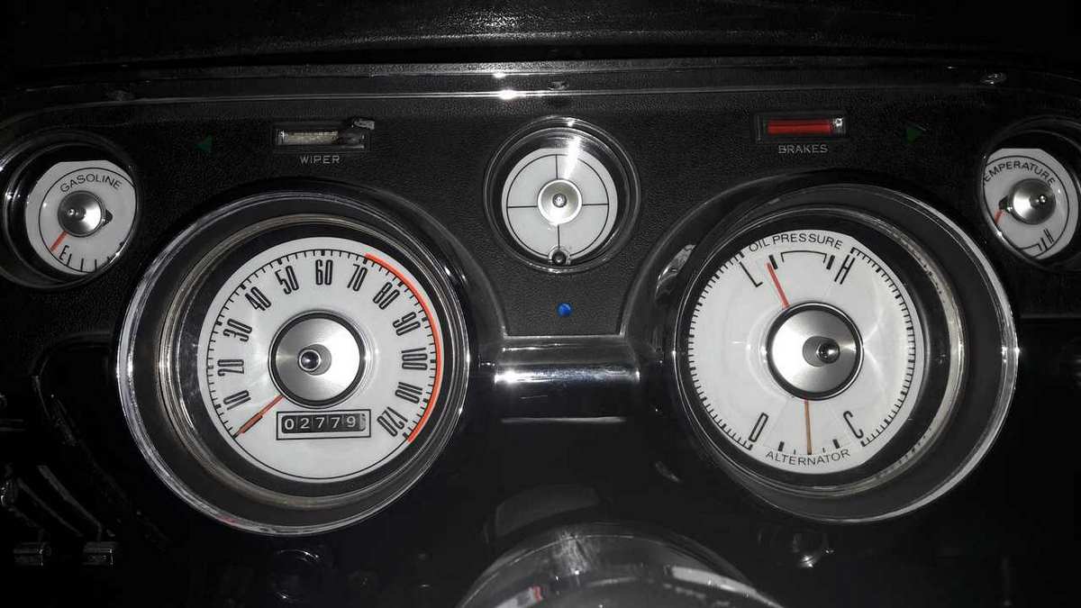

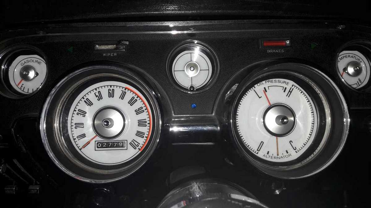

no i białe tarcze zegarów - 100 razy bardziej czytelne od czarnych oryginałów, a i wnętrze się trochę ożywiło :super:
