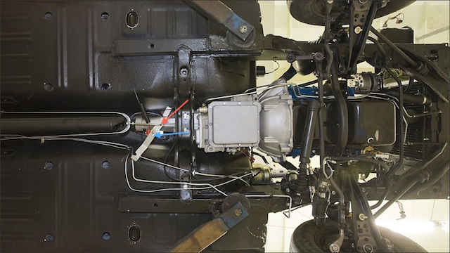

No Giepe superek wszystko wyszło,mam jednak zagadkę z zamocowaniem linki od ręcznego.Gdy ciągniesz za ręczny to ewidentnie cofa się linka,a nie napina,prawda??chłopaki otwory pomylili i tam gdzie jest sprężyna powinien być chyba włozone te cięgło,po prostu na odwrót.Czy się myle?
giepe
Posty: 85
Rejestracja: 2010-07-11, 16:51
Model: FSB 66
Kolor: candy apple red
Re: [giepe] FastBack 66
Post autor: giepe » 2013-01-15, 12:52
conver67 pisze:No Giepe superek wszystko wyszło,mam jednak zagadkę z zamocowaniem linki od ręcznego.Gdy ciągniesz za ręczny to ewidentnie cofa się linka,a nie napina,prawda??chłopaki otwory pomylili i tam gdzie jest sprężyna powinien być chyba włozone te cięgło,po prostu na odwrót.Czy się myle?
Powiem szczerze, nie bardzo rozumiem o czym piszesz :/
A jeżeli chodzi o hamulec postojowy, to u mnie działa.
Post autor: MAX » 2013-01-15, 13:45
Chodzi o zamianę strzałki czerwonej na niebieską i na odwrót .
Zgadza się Conver67

Dobrze jest zamontowane.
