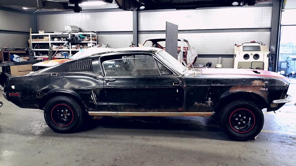

Dzięki za dobre słowa choć projekt odległy w czasie
Tak odległy, że aż silnik rozebrałem bo stał, jak się okazało na dwóch tłokach pierścienie trzymały jak diabli...
No i tu zagadka
Blok 302
Głowice 302
A wał 1M czyli 289... WTF silnik wygląda na dziewicę. .. nie wydaje się aby przechodził jakikolwiek remont... skok wyszedł po pomiarze jak w 289 ...
Tu rodzi się teoria spiskowa... co myślicie ?
No i tu zagadka
Blok 302
Głowice 302
