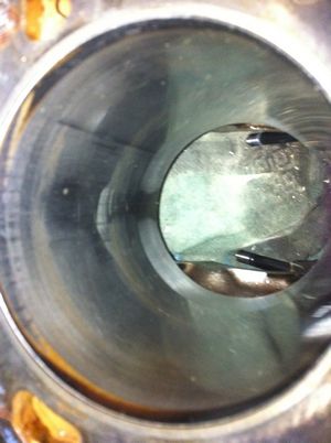

Re: Mustang 66 351 Windsor
Post autor: tripower » 2011-11-04, 17:44
cylinder

cylinder
kupić lub wypożyczyć tego narzędzia. upewnij się, że cylinder jest gładki. Myslę, to nie jest codzienne samochod, więc powinno ono trwać wiele lat.
