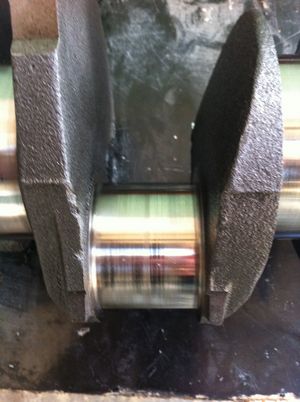

rozebralem silnik i po wstepnych ogledzinach wyszlo ze mam wszystkie panewki do wymiany widac na nich wyrazne slady wytarcia dodatkowo tloki maja slady lekkiego przytarcia i blok tez.Wal korbowy nosi slady lekkiego zyrzycia rowniez
Jesli z mojego 351 zostalo wybrane dodatkowo 40 over to czy w takim wypadku bede musail wymienic blok?

małe, lekkie ślady na tłoka jest normalne. To sie nazywa "piston scuff". Lekko przetrzeć z trochę 1000grit papierem ściernym. W bloku, jeśli znaki nie są głębokie używamy tego narzędzia http://www.stridetool.com/tools/autospe ... _eh101.gif" onclick="window.open(this.href);return false; zeby wygładzić. Troche znaki, bardzo lekkie, to ok. Jeśli są one głębokie,twoj blok jest na złom. On już jest większy niż ja bym zrobil. Jest mało metalu pomiędzy cylindrami, nie chcemy, aby było za cienkie.

tlok nie jest tak źle. wygładz lekko z papierem ściernym, będziesz ok
cylinder
kupić lub wypożyczyć tego narzędzia. upewnij się, że cylinder jest gładki. Myslę, to nie jest codzienne samochod, więc powinno ono trwać wiele lat.
wal
jeśli można czuć rysy, dostać obrobione. zmierzyć aby sprawdzić, czy został obrobione wcześniej.albo spojrzeć na tył łożyska należy powiedzieć std lub + 0,010, lub +020. jeśli rysy są małe to 1000grit papieru ściernego i w gładzic
cylinder
wal
