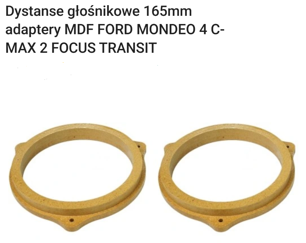

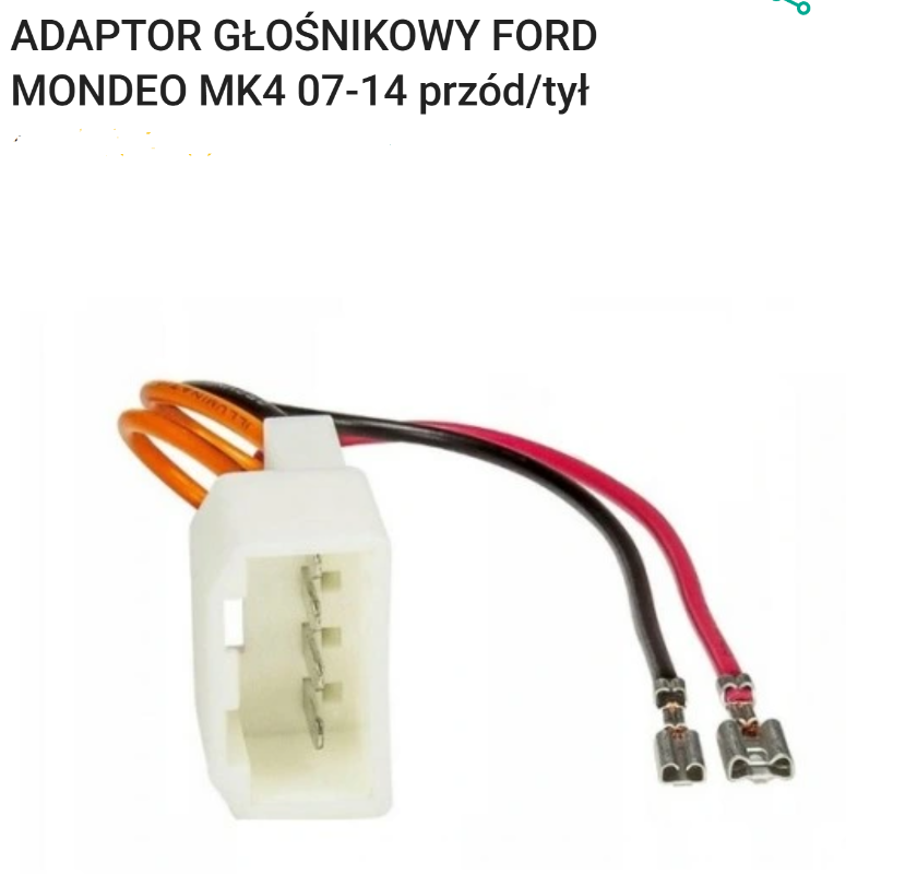

Na starym okablowaniu bez przerabiania to ciężko bo tam jest wtyczka . Ja u siebie włożyłem głośniki HiFonics dwudrożne w drzwi i zwykłe z tyłu (chyba 165mm). Kwestia okablowania została rozwiązana adapterem z mondeo chyba 4 generacji plus dystanse głośnikowe. Z tego co pamiętam wyglądało to tak jak w załączniku ale proszę to potraktować jako zdjęcia podglądowe.
Czy warto? Zdecydowanie tak.... mi nie sypie się membrana do bagażnika. Jakość dużo lepsza a oryginalne głośniki są z kartonu ;)
dystanse
adapter
