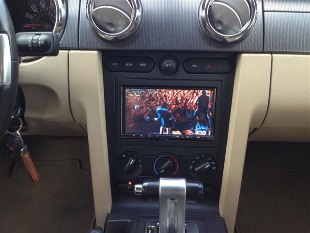

A alpine 2din tak się wkomponował we wnętrze tylko jeszcze trzeba będzie popracować nad tą jakością żeby doleciał do shakera.

foreman pisze:A alpine 2din tak się wkomponował we wnętrze tylko jeszcze trzeba będzie popracować nad tą jakością żeby doleciał do shakera.
Skąd ta fota? :) Masz więcej? Podoba mi się kolorystyka a przymierzam się do zmiany swojej.. ;)
