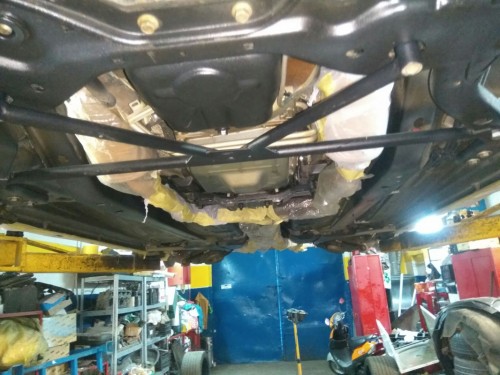

Choroba postępuje...
Robimy kompletne zabezpieczenie antykorozyjne
Perma Film-em by Caniggia.
Następnie wavetrac, tuning ~520KM oraz nieco komfortu tj. automatyczne domykanie szyb i składanie lusterek wraz z ryglowaniem auta. Oczywiście w Opolu...
Po skończeniu zdam relację...
