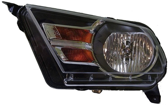

Kupiłem wreszcie normalne ciemne:
http://www.ebay.com/itm/311146643025?_t ... EBIDX%3AIT" onclick="window.open(this.href);return false;
Teraz myślę że może jednak było lepiej wziąć ringi.
A jak to jest z tymi ksenonami, np.
http://www.ebay.com/itm/400473426937?_t ... EBIDX%3AIT" onclick="window.open(this.href);return false;
Czy to jest już kompletny zestaw? Tzn czy brakuje tylko spryskiwaczy czy czegoś jeszcze? Orientujecie się jak Policja na to reaguje, bo teoretycznie przegląd jest do załatwienia, aczkolwiek wydaje mi się że mogą być z tego problemy.

kanku pisze:Kupiłem wreszcie normalne ciemne:
Kanku, czy te, które kupiłeś są symetryczne, czy asymetryczne ?
Z tego co widzę na fotkach z aukcji, to nie mają na kloszu żadnej homologacji 'Exx'
Posty: 3868
Model: Mustang GT 4.6 Turbo
Kolor: satin silver
Re: Aftermarketowe DRL (światla do jazdy dziennej)
Post autor: caniggia » 2015-05-03, 00:29
W us asymetryczne są tylko soczewki. Czyli nie te.
Żadne nie mają homologacji.
abiko
Post autor: abiko » 2015-05-03, 01:54
Dzięki, tego się obawiałem :(
Nie chciałbym przerabiać zwykłych reflektorów na soczewkowe, ale widziałem, że do lamp z 2005 można dopasować reflektory z harleya. Wyglądało to bardzo 'fabrycznie'.
Niestety nie znalazłem info, czy taki trick ktoś zastosował w lampach z 2010 i ile ew. byłoby z tym roboty.

abiko
Post autor: abiko » 2015-05-03, 13:44
Masz rację... z tą przeróbką w 2010 będzie problem, bo odblask w nich jest od góry płaski, nie sądzę, żeby cokolwiek się dopasowało.
Czy są jakieś lampy do 2010 V6, które można wstawić zamiast fabrycznych, aby były asymetryczne, nic takiego nie mogę znaleźć.

Posty: 3868
Kolor: satin silver
Post autor: caniggia » 2015-05-03, 13:56
Kup soczewkowe asymetryczne i po kłopocie, przeróbka droższa niż nowe lampy, dlatego ja nawet się nie podejmuję.
Nowe lampy od 170 do 250$
abiko
Post autor: abiko » 2015-05-03, 23:28
Tak będzie trzeba zrobić. Zapytałem właśnie gościa z AmericanMuscle, czy te światła mają asymetrię, on twierdzi, że nie:
http://www.americanmuscle.com/headlight ... -2010.html
Czy macie jakiś namiar na sprawdzone asymetryczne światła soczewkowe (halogenowe) ?
tak z ciekawości... czy w pojedynczych halogenach soczewkowych (jest w nich żarówka jednowłóknowa) sposób przełączania mijania/drogowe jest analogiczny do opisywanego przez tego gościa ? (przesłona sterowana elektromagnesem):
https://www.youtube.com/watch?v=C1UXMN5nX3I
Posty: 3868
Kolor: satin silver
Post autor: caniggia » 2015-05-03, 23:54
Wszystkie raxiom które miałem w ręce, włącznie z moimi, były asymetryczne.
Jak jest pojedyncza soczewka, to długie krótkie działają na elektromagnesie.
