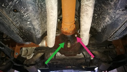

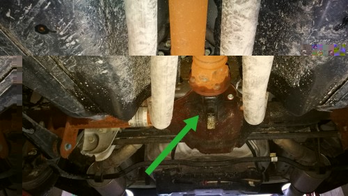

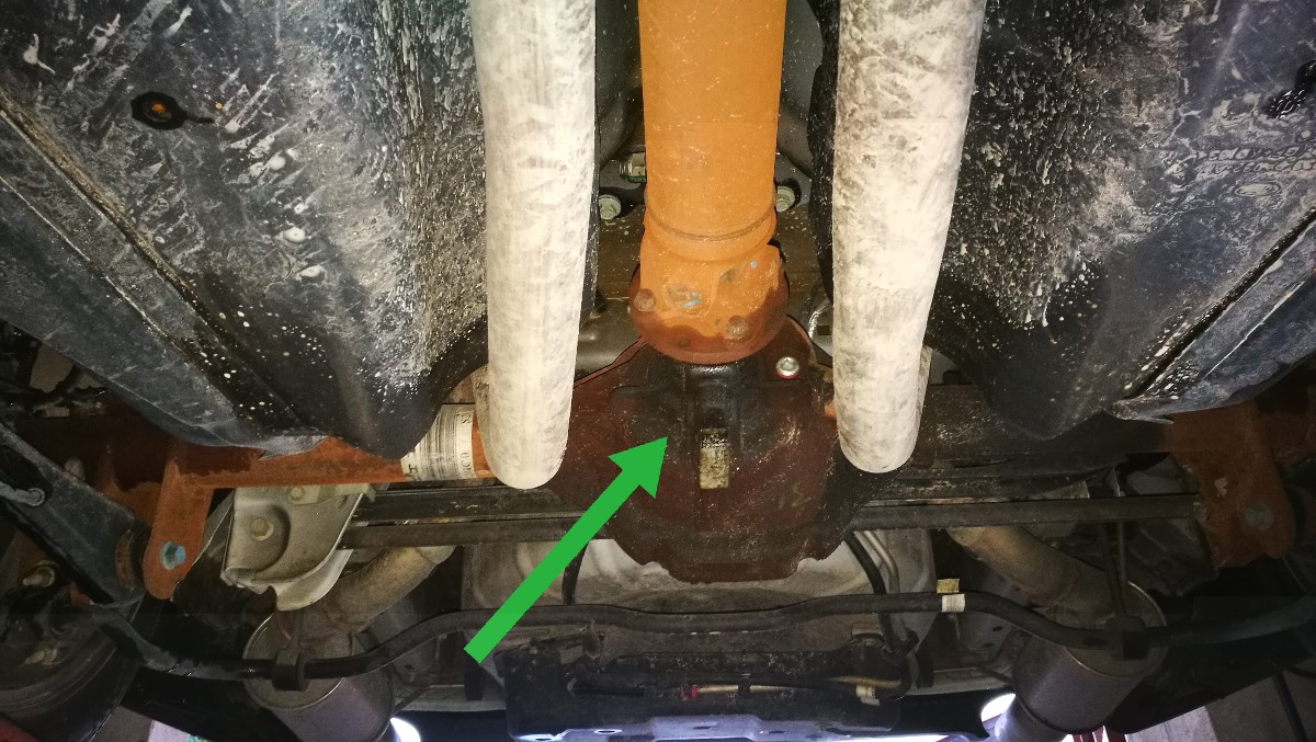

Cześć koledzy,
Jeszcze jedno pytanie - na zdjęciu poniżej widać wyciek z mostu - czego powinienem szukać żeby uszczelnić wyciek ? Chodzi mi o fachową nazwę lub konkretny link z uszczelkami.Czy wymienić tylko uszkodzoną uszczelkę czy np.wszystkie uszczelki/zimeringi w moście ?

Uszczelka wałka atakującego, pinion flange seal. Aby ją wymienić, trzeba dyfer rozebrać do zera aby to wymienić tak jak potrzeba. Niektórzy robią to przez ściągnięcie flanszy, ale most długo po tym nie pozyje.

Zwykły mechanik nie da rady. Musi to być ktos kto ma wiedzę i narzędzia do ustawiania mostów. Caniggia ogarnia mosty bdb.

Czy tędy (różowa strzałka) dolewa się olej ?
Jak sprawdzić poziom oleju w moście ?
