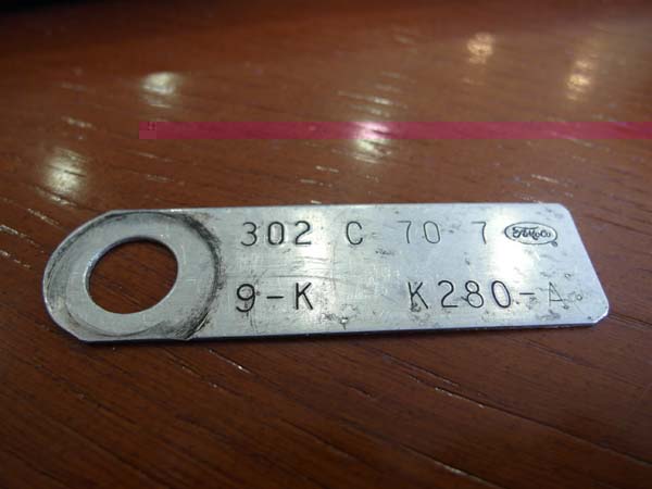

tak powoli kompletując graty - upolowałem właśnie tylny most z kompletnym mechanizmem :D ( brakuje już tylko bębnów na tył i można zakładać koła :rotfl: ).
Most siedział podobno w mustangu z 67 i był sprawny ( obraca się i nic tam nie burczy, aczkolwiek pełna diagnoza możliwa będzie dopiero po reozebraniu/jeździe próbnej.. :niepewny: )- więc do 68 też pewnie będzie pasował. Co warto sprawdzić i ewentualnie od razu wymienić w takim moście?
Poniżej zdjecie tabliczki co to była na obudowie pod śrubą:
Pomoże ktoś rozszyfrować parametry :/ ?

Tabliczka fajna ale...
to tabliczka od silnika nie od mostu ;)
Sprawdzić stan łożysk i dobrze luzy poustawiać. Oczywiście uszczelniacz na wałku atakującym wymienić i sprawdzić czy kołnierz do wału nie ma już wytartego rowka od uszczelniacza.

Heh, dzieki juz mnie Rick uswiadomil...przeslalem mu info z mostu i okazalo sie ze to 8" most od torino... ale jak orzekl do Staga bedzie pasil. jest jakis kit uszczellek do tego?? :zdziwko:
