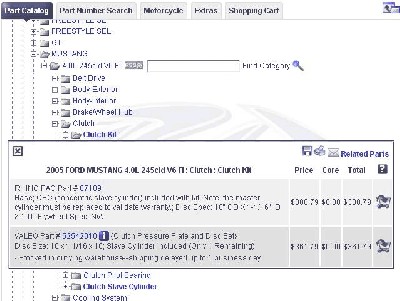

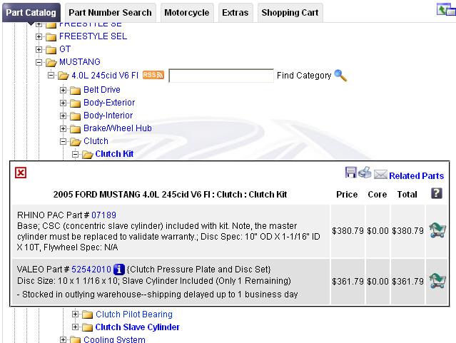

ewelina, wygląda na to, że sprzęgło od GT niepasuje do V6:
GT; Disc Spec: 11" OD X 1-1/16" ID X 10T, Flywheel Spec: Flat
V6; Disc Spec: 10" OD X 1-1/16" ID X 10T, Flywheel Spec: N/A
Są na RockAuto.com po 2 zestawy do każdego modelu dwóch firm i mają rożne symbole przy poszczególnych Mustangach.. idąc drogą dedukcji - różne numery części = różne części :P
Tu link do całych kit'ów do V6.. nic tylko kupować i robić :P http://www.rockauto.com/catalog/x,carco ... ttype,1993
