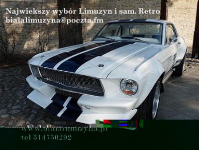

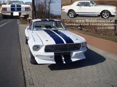

Jedyny słuszny to Holley, a gdzie kupisz to już jeden kij ;) Na pewno w sklepach w us; ale ja np trafiłem w polsce.
btw fajny ten 68, skąd jesteś, bo bym się przejechał?? :D :D

mieszkam w okolicy Nowego Sącza 33-300
