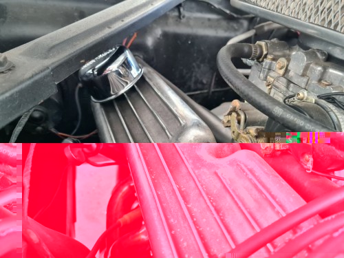

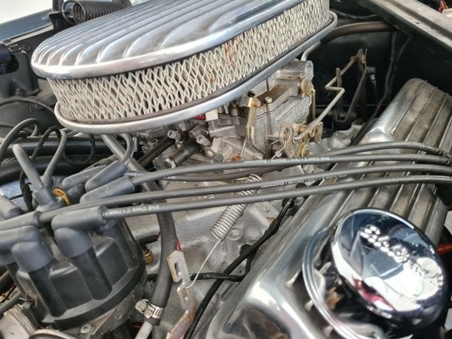

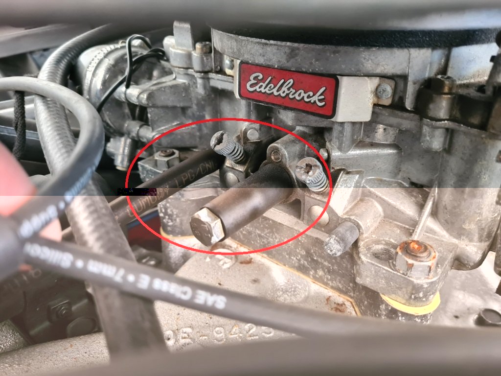

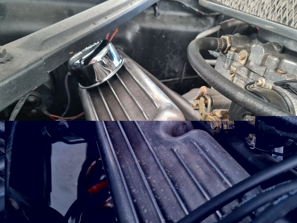

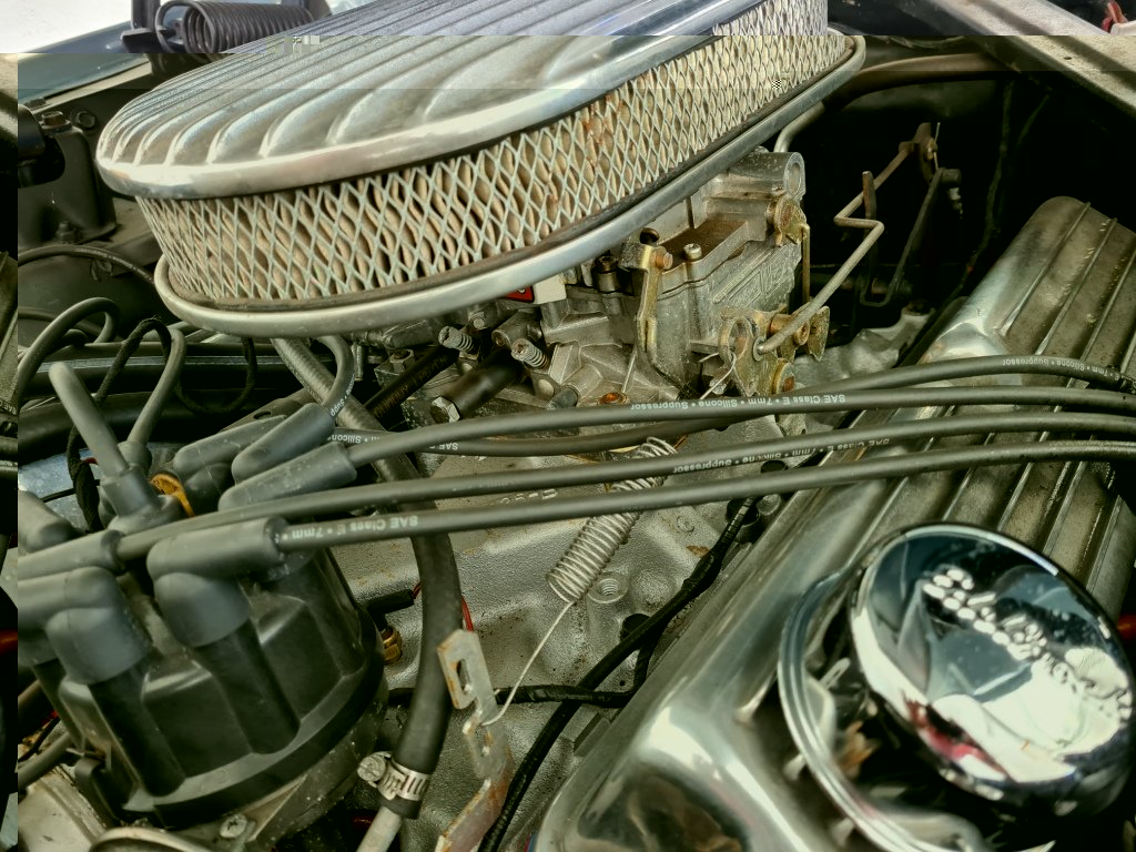

Przez korki pokrywy zaworów wycieka mi olej (nieznacznie- tak jakby się pocił). Przy ostrzejszej jeździe bardziej, przy "normalnej" w minimalnym stopniu. Czy to normalne zjawisko?
Czytałem na forum, że te korki powinny być gdzieś podłączone (pod gaźnik) ale nie wiem dokładnie gdzie i jak. Przesyłam dodatkowo zdjęcia.
I jeszcze dodatkowe pytanie czy macie jakiś patent na wyczyszczenie tych pokryw?

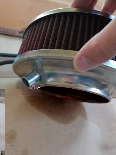

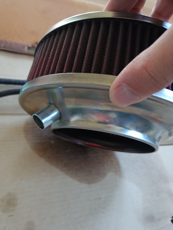

Dzięki za odpowiedź, ale ten po prawej czy po lewej stronie. Gdzie jest to odpowietrzanie do filtra?
Tak jak pisałem jestem laikiem i potrzebuję "łopatologicznej" podpowiedzi.

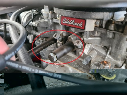

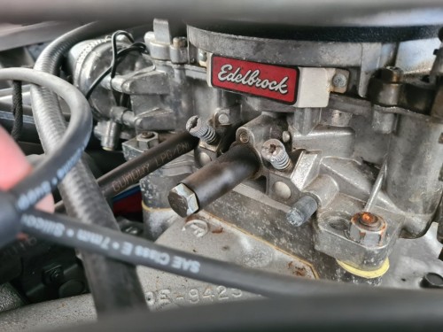

A to odpowietrzanie filtra to jest to co na zdjęciu tam mam ten korek podłączyć??

Re: Korek pokrywy zaworów
nie , tam tez jest podciśnienie ale do sterowania np. kąta wyprzedzenia zapłonu
