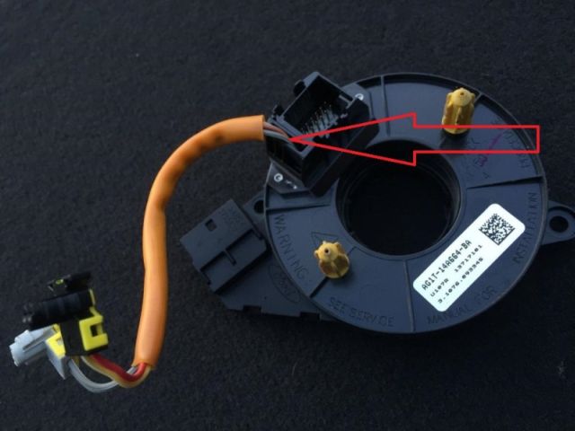

roush
Posty: 83
Rejestracja: 2016-01-30, 23:46
Re: Wymiana kierownicy SN197
Post autor: roush » 2016-03-03, 09:56
Podepnę się pod temat. Czy tam w miejscu strzałki jest możliwość odpięcia samej taśmy, czy ostatecznie jest to całość razem z tym co widać na zdjęciu?
