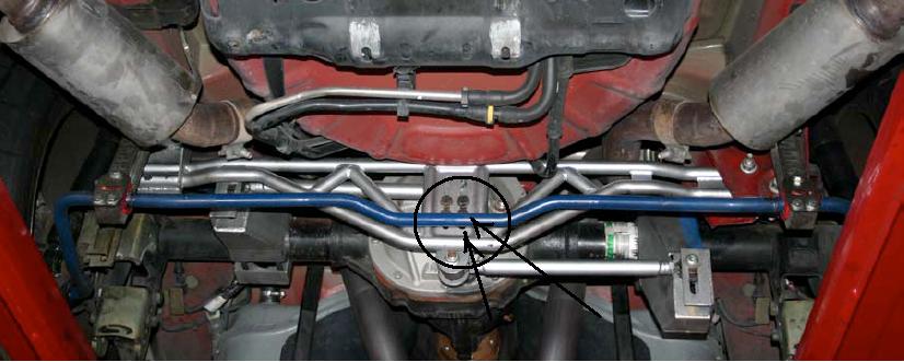

czy ktos juz to zamontowal u siebie?
http://dagostinoracing.com/index.php?ma ... s_id=16900
troche mi stuka na wybojach... sprawdzalismy z gosciem, ktory mi to instalowal i wydaje sie, ze tak juz musi byc ale.... postanowilem zapytac, moze ktos ma jakies sugestie :)?

a na pewno stuka są z tego, bo jeśli wszystko jest dobrze skręcone to niezbyt ma tam co stukać no może te dwie metalowe tuleję mocujące do ramy bo na śrubach jest drobny luz a to nie gumowe tuleje więc może coś się nieznacznie przesuwać choć nie powinno...
prędzej powiedział bym że wydech tłucze bo jak auto jest na kanale to jak mocno nim ruszasz to tego nie zauważysz bo nasze wydechy są na całej długości sztywne wystarczy silnik włączyć to lata na dziurach....

zidentyfikowałem powód stukania na spowalniaczach i drogowych nierównościach...
zastanawiam się czy nie można by jakiejś tulejki gumowej na ten sway bar nałożyć w tym miejscu która tłumiłaby uderzenia
