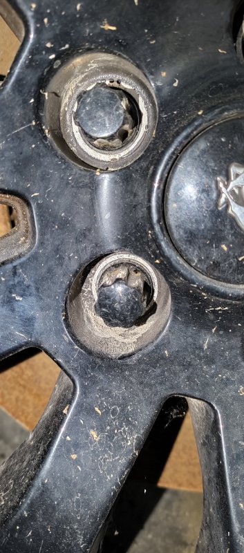

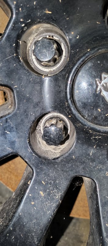

1. Szpilki i brak nasadki. Szpilki są wymienione na jakieś customowe 7 ramienne i nie mam nasadki a trzeba wszystkie 20 ściągnąć, moze gdzieś da się u nas dostać ?

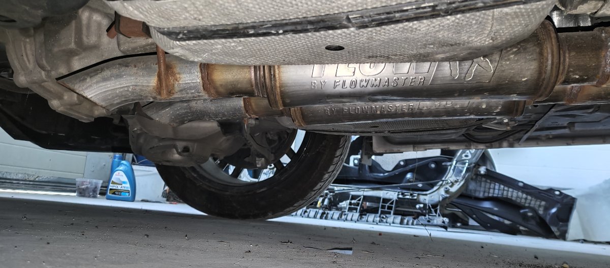

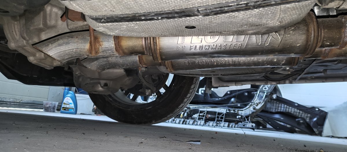

2. Wydech, mam nadzieję że jest katalizator bo jeszcze go nie wypatrzyłem ale wygląda że nie ma tłumików końcowych tylko jakiś przelot. Pewnie będzie trzeba te tłumiki zamontować za tym przelotem Flowmastera żeby nie budził wszystkich w około i głowa nie bolała.

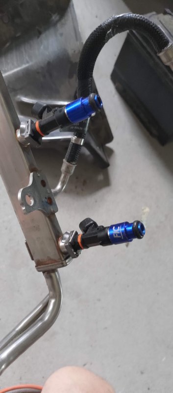

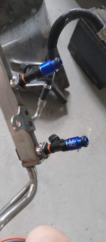

3. W silniku ponoć siedzą inne wtryski, jakieś niebieskie, dodatkowo jeździł na spirytusowym paliwie i ma chyba inną pompę paliwa ale tam jeszcze nie zaglądane. Ciekawe co z komputerem. Czy na takich customowych wtryskach idzie normalnie jeździć i czy pompa w razie czego będzie chodzić na zwykłej benzynie ?

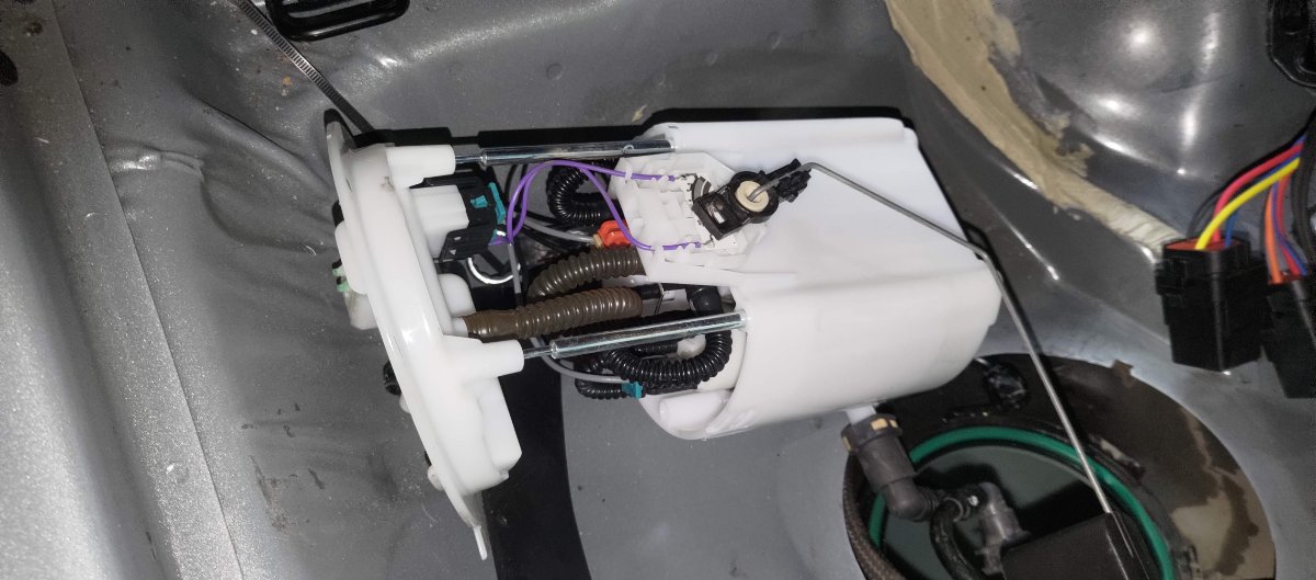

4. Jakiś śmieszny zegar/zawór paliwowy

1. Wygląda na te, spróbuj a jak nie to dopasuj na chama jakąś nasadkę i kup nowe nakrętki (szpilki to jest ten element co wystaje z zwrotnicy z gwintem zewnętrznym, na które się nakręca nakrętki) https://allegro.pl/oferta/klucz-nakretk ... 8338328684
2. Katy są dość wysokości mniej więcej okolice stóp kierowcy i pasażera, powinno je widać spod maski. Fabryczny wydechy są dość tanie bo każdy to zmienia na coś innego więc można od tego spróbować.
3. Najważniejsze jest aby najpierw to sprawdził jakiś tuner, bo może się okazać, że mapa jest tak zrobiona, że jak dolejesz normalnej 95/98 to silnik dostanie nieźle po dupie. Co do samej instalacji to ciężko powiedzieć bez większej dawki info, często jest montowany tzw flexfluel czyli system który sam sprawdza i liczy ile jest % etanolu a ile % normalnej benzyny i pod to się ustawia mapa.
4. ten zegar to może być ciśnienie paliwa,

1. Dobrałem klucz do nakrętek ale są tak mocno dokręcone że nasadka nie wytrzymuje i się wygina a nakrętki potrafią się urywać, znajomy moze ponoć z hardoxa wyciąć wiec może mu się uda, szkoda do reszty pourywać.
2. brak katów, tłumiki końcowe się uspawa, eh
3. Czytałem:https://lmr.com/products/mustang-e85-conversion że do E85 i paru modyfikacji jak wydech, stożek powinno się stosować wtryski większe 47lb. Siedzą jedne z tych https://fuelinjectorclinic.com/Ford/GT( ... bra(99-04) sądząc po wyglądzie.
4. Zegar siedział na powrocie paliwa, w pompie też coś było grzebane bo podpięta pod aku i ma jakieś dodatkowe przewody, widocznie auto potrzebowało więcej paliwa.

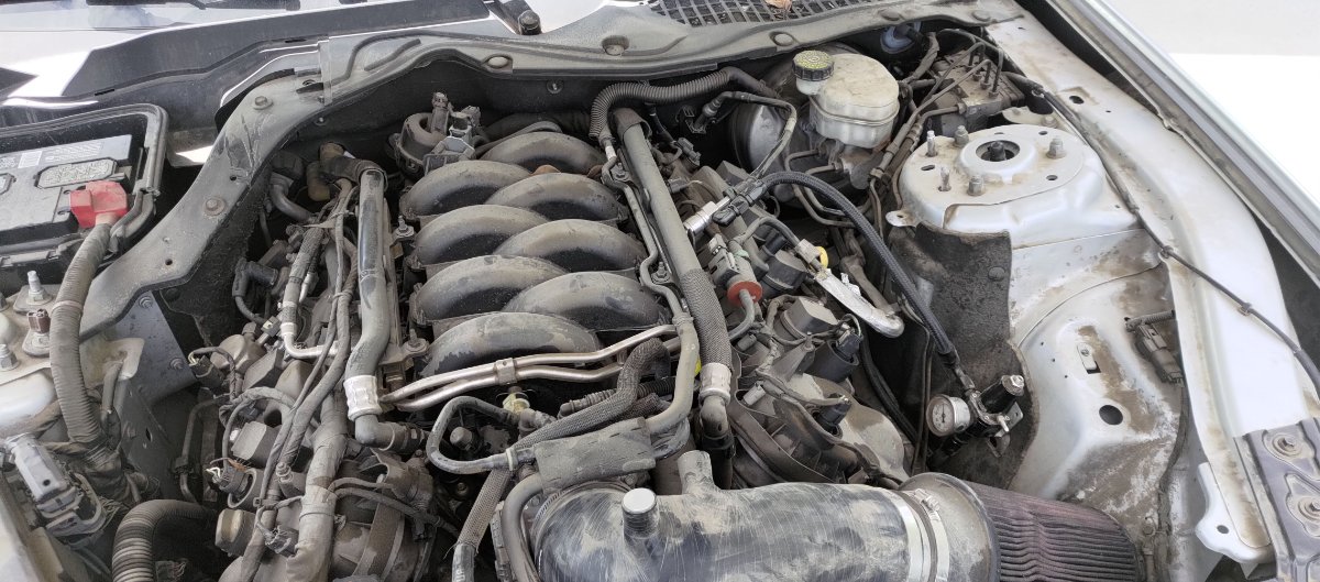

Teraz zastanawia mnie odma, są dwie rury z niej ale właściciel miał tam tylko jakieś filierki powietrza założone a widziałem że niektórzy stosują "catch can" od JLT gdzie zbiera się syf z odmy. Pytanie takie czy warto to robić i czy podłączać to pod rurę od powierza czy zostać na tych filierkach no ale te pewnie syf zostawiają w odmie ?

Nie jestem ekspertem ale jeżeli się nie mylę to oil catch can po prostu odseparowuje powietrze od oleju, te filterki robią to samo tylko olej zamiast zbierać się w pojemniku to zostaje pod pokrywą. Z tego co słyszałem problem jest taki, że one troszkę brudzą bo jednak coś tam przepuszczają, ważne aby do dolotu szło czyste powietrze, a nie takie z olejem.

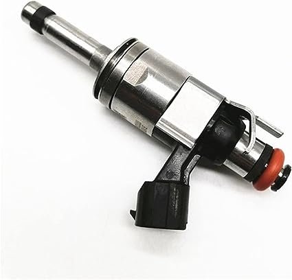

OK następne znalezisko, uwalony oring wtryskiwacza [JR3E-9G929-BA] i paliwo leje się na silnik lol
W środku ma mieć około 6mm
Nigdzie nie mogę znaleźć żeby dokupić
Chodzi o ten czerwono/pomarańczowy
