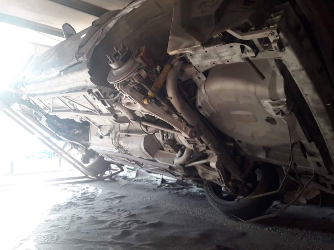

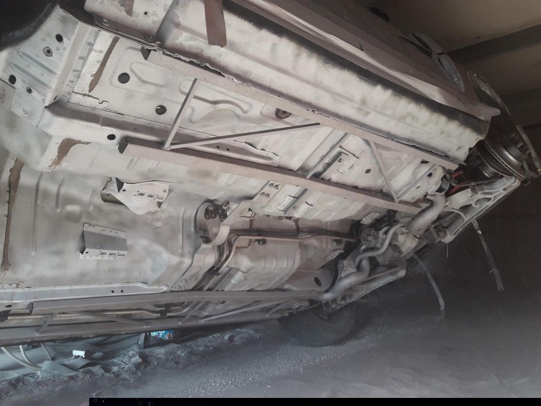

Znowu się długo nie udzielałem, a dużo się dzieje.
Miejsca podporu lewarka, z racji częstych zmian kół, zaczęły się trochę deformować. Pooglądałem trochę subframe connectors i oddałem Cobrę w dobre ręce na zrobienie zupełnie kastomowych usztywnień podwozia. Niejako przy okazji postanowiłem wysodować całe podwozie i zabezpieczyć je przed korozją. Jak już było to porozbierane, to nadeszła długo odkładana chwila odświeżenia lakieru. Zderzaki miały tak wiele rys, że postanowiłem odmalować kilka elementów.
W międzyczasie skrzynia pozwiedzała trochę kraj. Jak się okazało trochę nadgorliwie dałem ją do przeglądu, ale jak już robić, to robić. Weszły nowe fork pads'y, reszta jak się okazało w bardzo dobrym stanie. Teraz już do skończenia tylko jakieś pierdoły.. w stylu silnik..

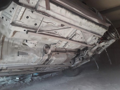

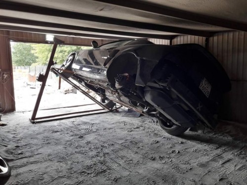

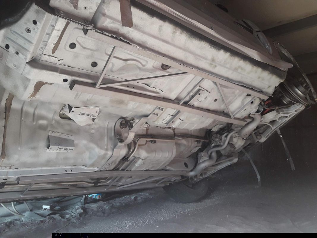

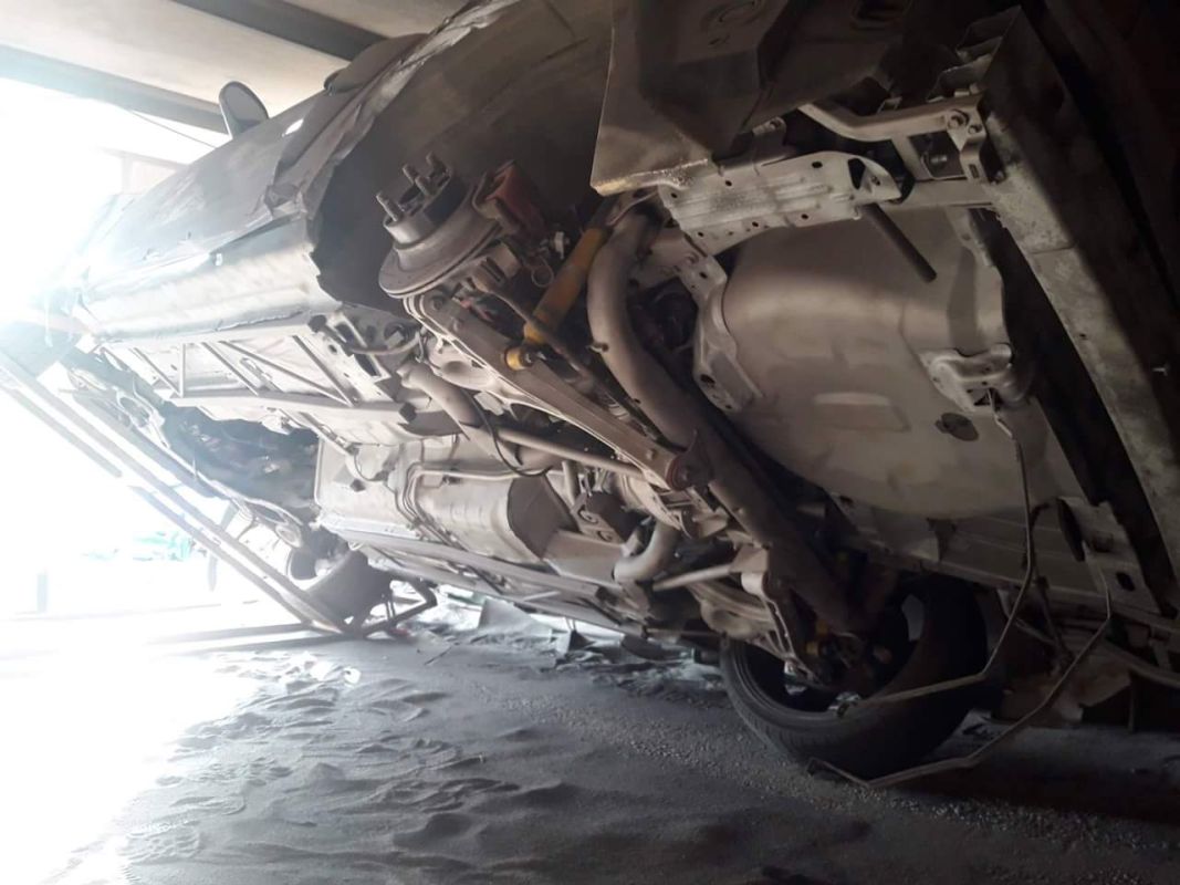

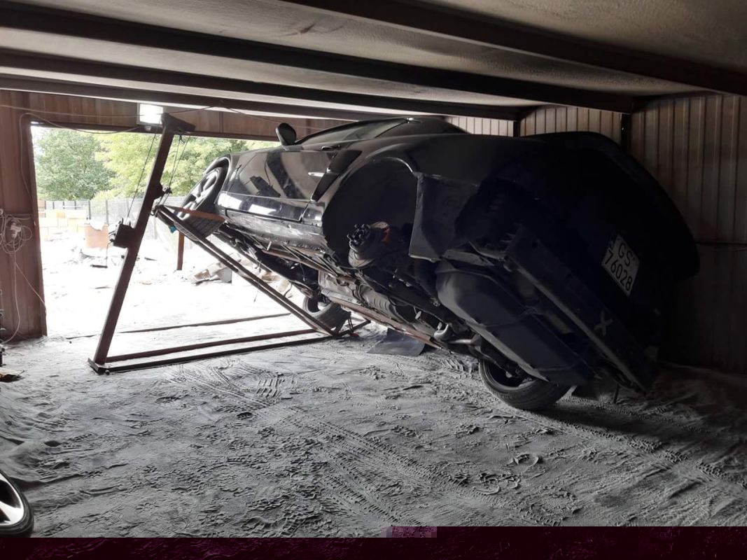

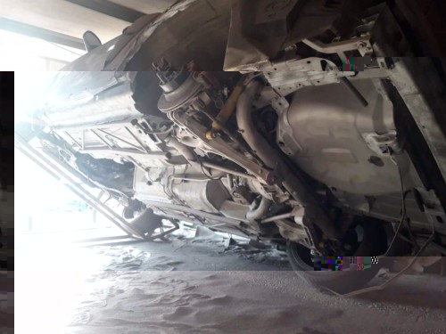

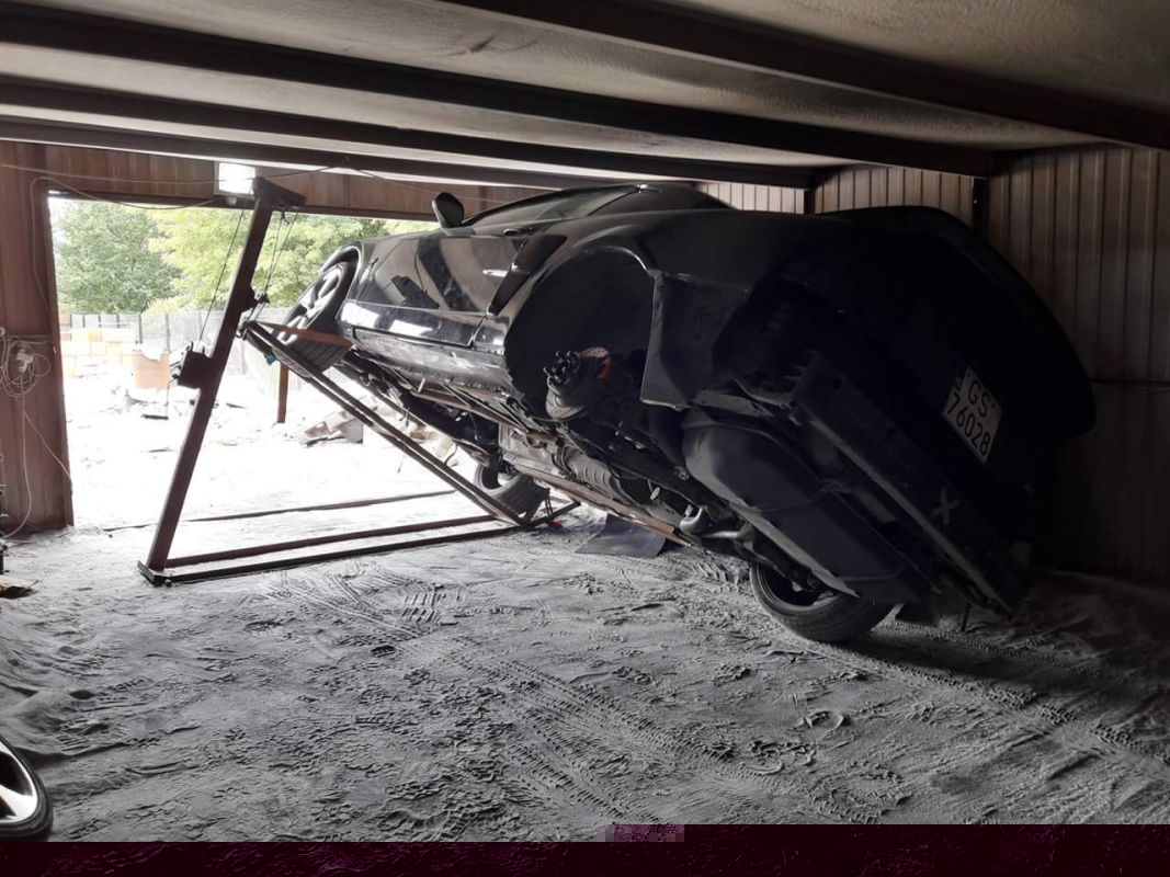

soda - blaster leoncinTorsen pisze:Fajnie, że projekt idzie do przodu. Gdzie robiłeś zabezpieczenie podwozia?
Człowiek godny polecenia.

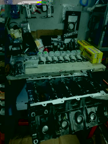

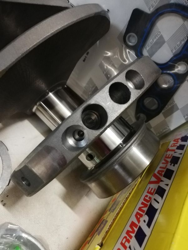

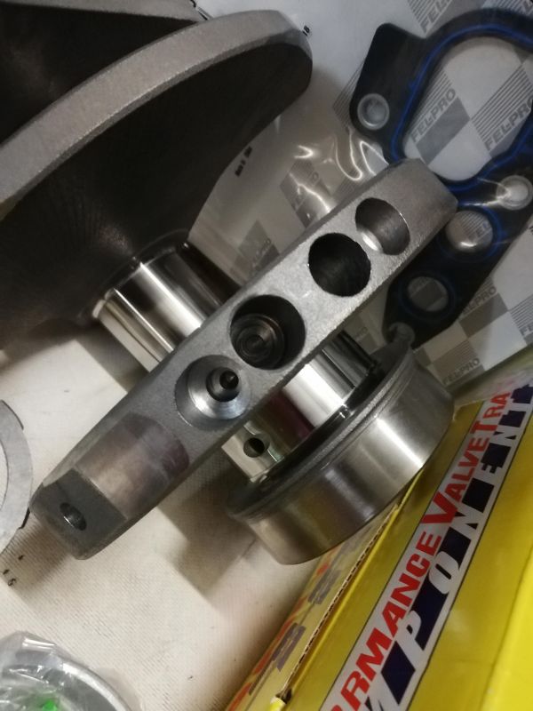

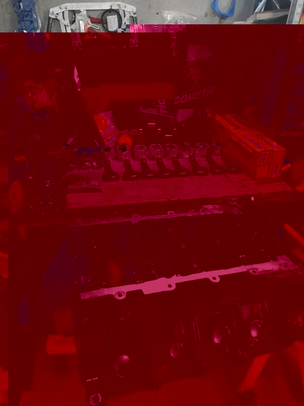

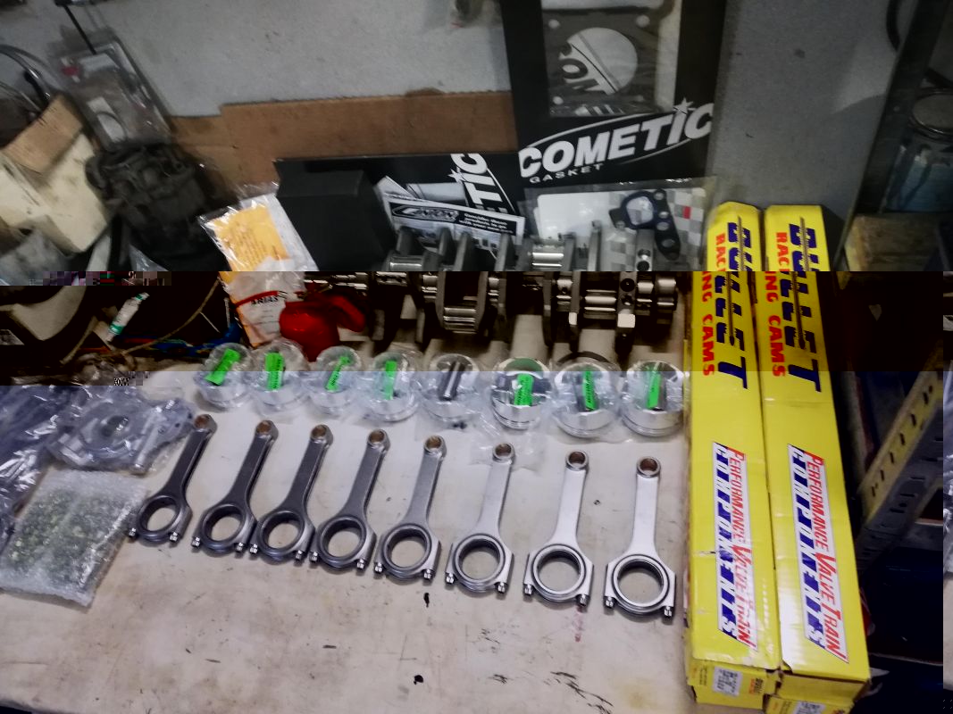

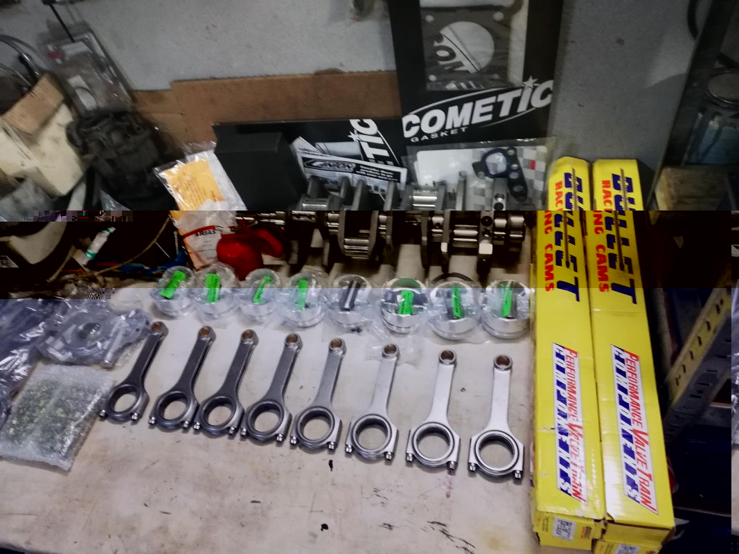

Re: Cobra '01 S/C stroker 5.0

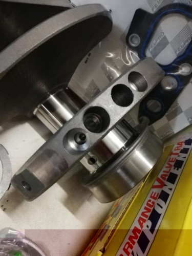

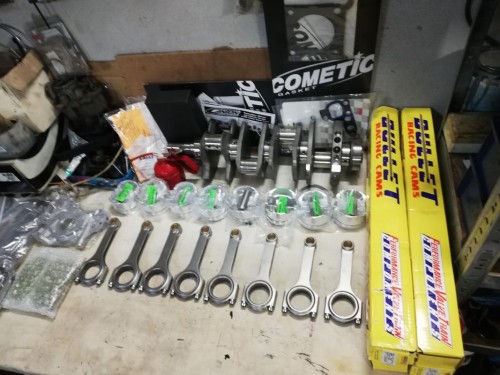

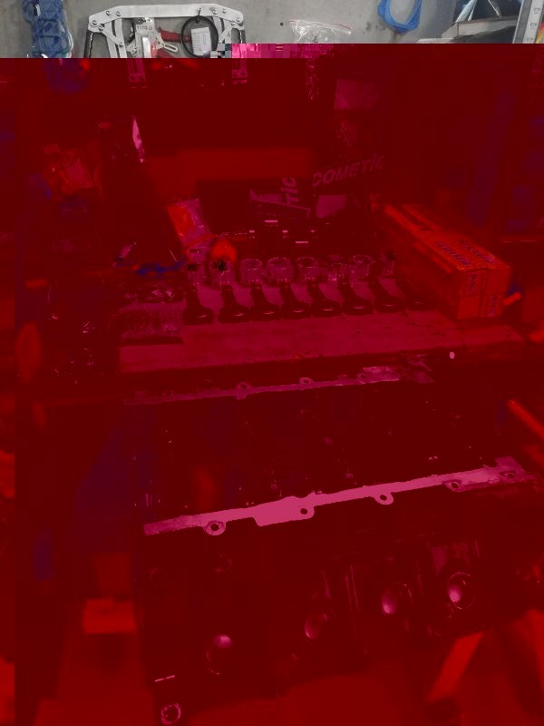

To jeszcze jedna fota z efektów sodowania.
Prac ciąg dalszy.
Ciężko w USA coś znaleźć na pierwszy szlif, więc poszedł drugi. Do tego osiowanie i planowanie bloku, nowe tuleje. Fabryczny wał jest kuty, ale jak już robić to od początku do końca. Nowy, kuty wał na 5.0, kute korby, kute tłoki, pierścienie, tuleje, panewki.. Podnosimy kompresję. Pompa oczywiście high volume. Uszczelki Cometic, śruby korb, podpór wału, boczne podpór, wszystko ARP - to chyba najbardziej zaskakująca pozycja jeśli chodzi o koszty. Oczywiście zaskakująca negatywnie. Zestaw wyważony w całym komplecie z kołami pasowymi, masowym i sprzęgłem.
Wychodzi mi na to, że w żaden sposób nieruszonym elementem silnika (nie liczę osprzętu) będą wyłącznie koniki. Pokrywy są pomalowane, więc też liczę, jako ruszone. Jak się lepiej zastanowić, to w całym przeniesieniu napędu jeszcze koło masowe i półosie powinny być w oryginale
..aż się zacząłem teraz zastanawiać, czy by dla samej zasady ich nie ruszyć..
