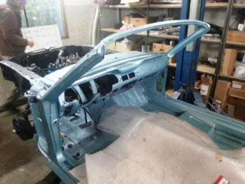

I jeszcze kilka zdjęć z lakierni.
Jeżeli wszystko pójdzie dobrze, za kilka dni samochód będzie pomalowany. :D
pozdrowienia

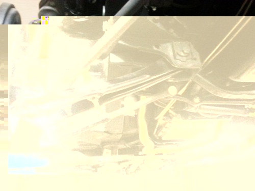

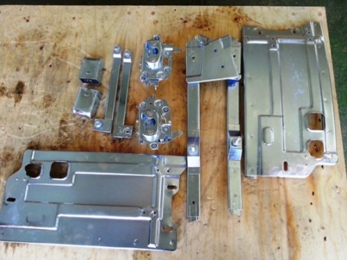

Witam serdecznie wszystkich forumowiczów. Diabelnie wam zazdrościłem na zlocie w Koronowie. Niestety nie udało się skończyć Stanga na czas. Ale prace nadal postępują i widać swiatełko w tunelu. poniżej parę zdjęć z dotychczasowego stanu.
wyczyszczone i ocynkowane prowadnice szyb
układ jezdny i wydechowy na swoim miejscu
po lakierowaniu
Serducho na swoim miejscu!!!!!!!!!!!!!!!
. Dzięki wielkie Mustang Resto !!! CD wkrótce! :hurra:

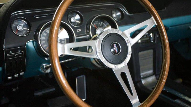

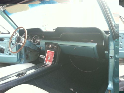

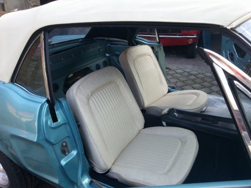

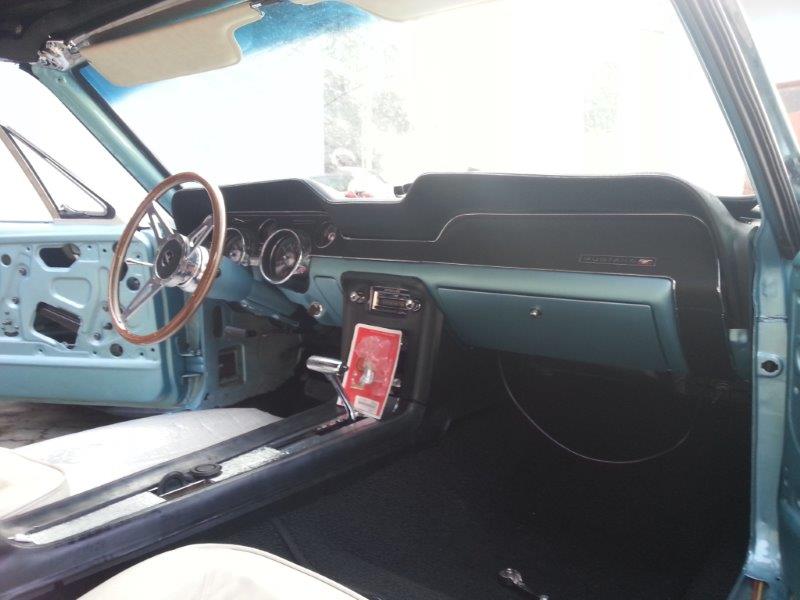

Czas na kolejną porcję zdjęć. Nie było mnie tutaj ostatnio ale jak to bywa przy renowacji. Najpierw padły siłowniki dachu, następnie kłopoty z aparatem zapłonowym i na poniec padła pompa wspomagania kierownicy. Mam nadzieję, że tym razem na zlot w Toruniu zdążę.
Rzut oka na wnętrze
deska i kierownica już zmontowana
Odnowiona konsola na swoim miejscu
