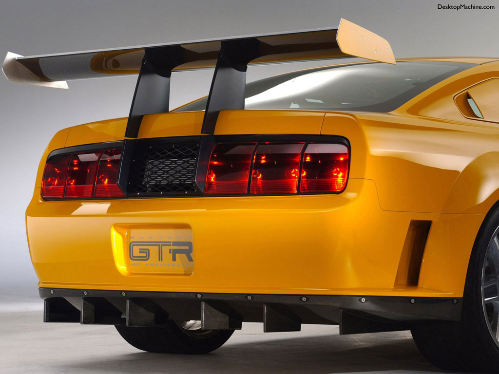

czy sa to ciekawe lampy - o innych rzeczach nie bede dyskutowal ??
